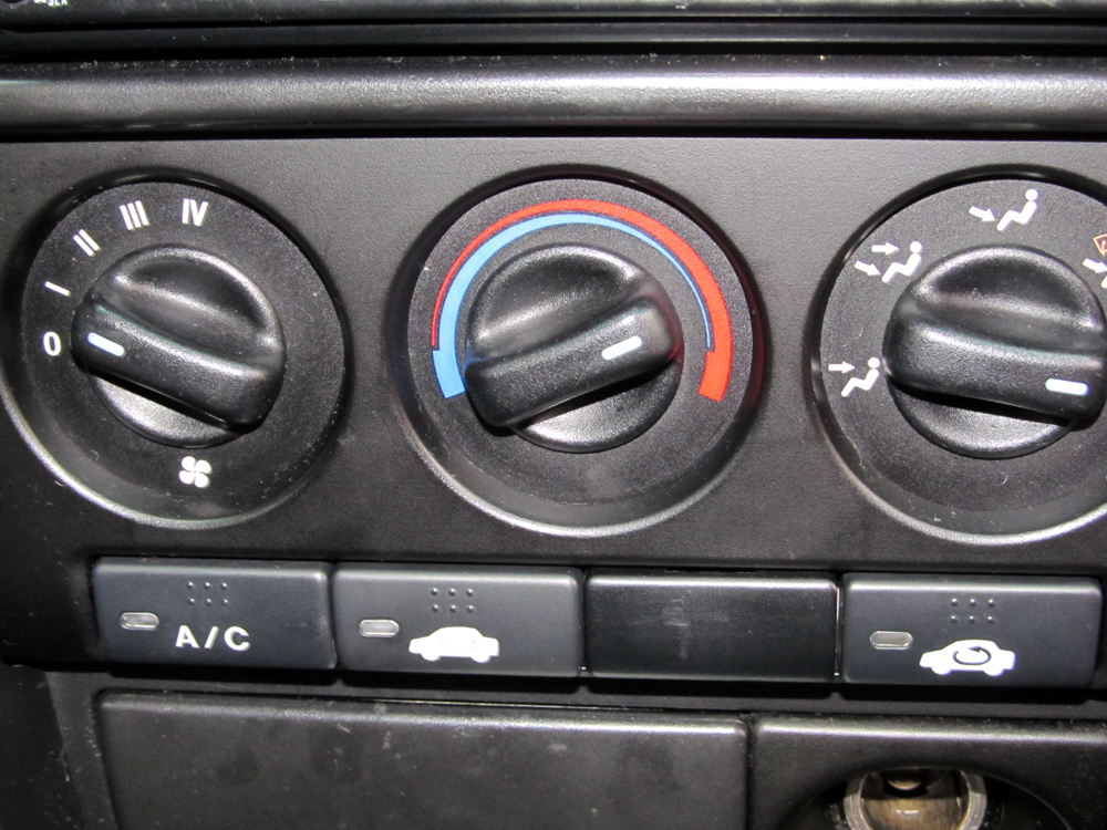

Tak i já to mám zapojený obdobně.... spínání automaticky po nastartování , zhasnutí po zapnutí parkovaček.
Tlačítkem (druhý zleva-vedle klimi) to mohu kdykoli rozsvítit i při světlech. OK
