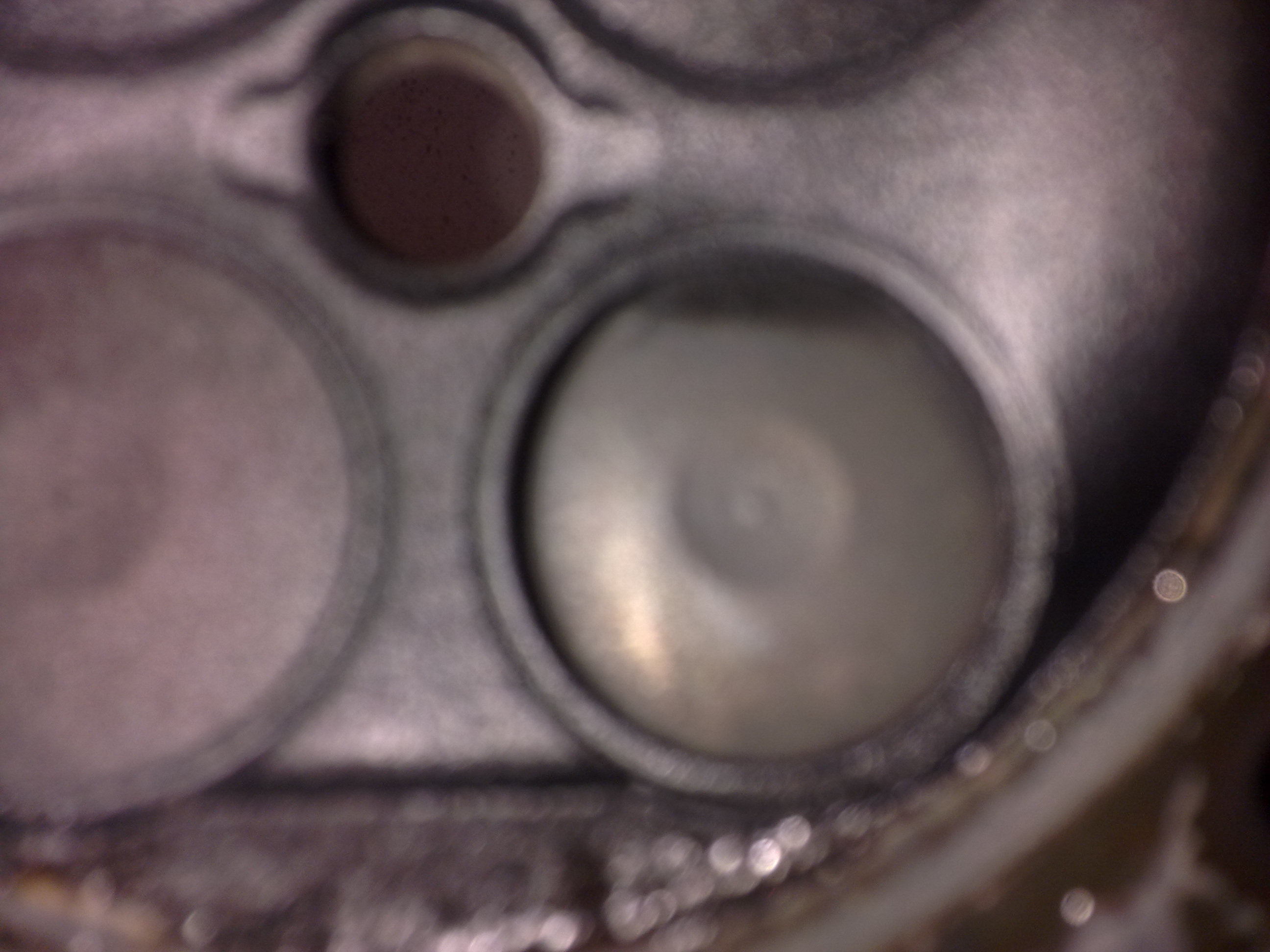

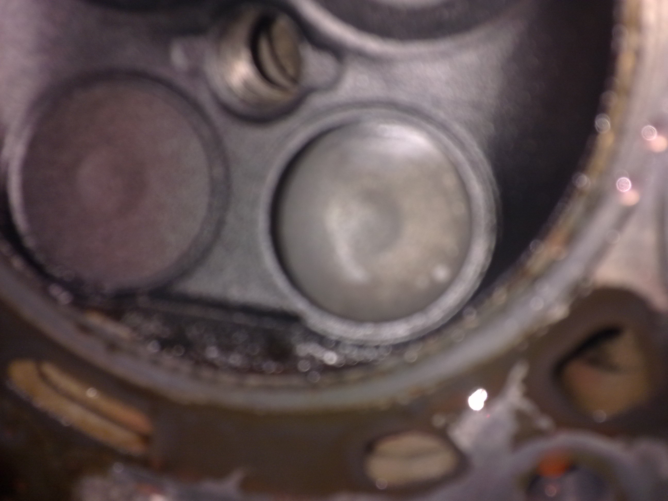

Ahoj hodím takovou malou recenzi, dělám servisáka v jedné velké firmě která má flotilu cca 130 aut, 60 Fordu Mondeo rv.od 2002 1.8, 2.0 a jeden 2.5 LPG, Lovato sekvence s přimazávánim Flasch lube, auta maji cca 180 000- 280 000km najeto, můžu říct ze máme 6 aut odstavených na výměnu motoru a každy týden se mění dvě hlavy, všechny auta stejný problém propálené ventily a když se udělá repas hlavy a daji se lepši sedla ventilu tak cca do 50 000km odejdou pisty (vypalene díry). Mondea bez lpg jezdí jen na klasické výměny.2.5L žádny problém možna to je obsahem. Přikládám dokumentaci, nikdy jsem nevěřil že lpg dokaže takové veci.
27032012463[1].jpg, 421.08 kB
27032012465[1].jpg, 416.31 kB

Pokud si dobře pamatuju tak o Fordech jsem četl, že s tímto mají problémy z důvodu méně kvalitních materiálů... Zkusím to někde pohledat. Každopádně tvoje zkušenost je cenná už jen proto, že je z praxe a ne jen teoretická přátele je to dobrý

Konečně jsem někdo dá i nějaké fotky, protože tady vždycky přiletí nějací kašpaři začnou tady rozumovat. LPG viděli jen samolepku na zadním skle a teď tady začnou psát svoje moudra jak je to špatné a že dají seznam s problémy na LPG a do dnešního dne se tu ten chytrolín neukázal a druhý taky automechanik tvrdí kolik musejí opravovat Hond na LPG a když poněm chceš fotky tak taky zmizí. Jo jo to jsou panečku odborníci. Konečně někdo kdo dá fotky sice na nich nejde skoro nic vidět ,ale aspoň něco. Je sice pravdou že firemní auta dostávaj dost velkou sodu a jezdí se s nimi dokud se něco nepokazí a určitě nějaké štelovaní ventilů neproběhlo vždy se jezdí co to dá. Takže tam bude opravdu slušný nápor na motor

Něco k těm fotkám ty tmavá místa u ventilu jsou místa kde ventil chybí. Motory od těhle fordu jsou stejné jako u mazdy. Je docela možné že jsou vyrobeny s horších materiálu protože starší typy jsou bez problému. Ale jde o to že se to fakt kazí jako na běžícím páse že se tomu nechce věřit. Na druhou stranu mel jsem accorda s lpg bez sekvence a dodnes jezdi bez problém a plánuju lpg do Legenda.

Konečně někdo ukázal foto těm nevěřícným lidem tady, jak motor dostává sadu od LPG (ikdyž to je Ford).... Už se těším až tady dám foto nějakého zprzněného motoru od LPG a hlavně z nějaké Hondy.....
Aneb jak v Hondě LPG neškodí Velmi šťastný

Benzinové motory jsou vytvořené na to aby jezdily na benzín, ale myslím že některé kvalitní motory zvládnou LPG. Určitě bych to ale sem tam projel na benál. Fluid lube nevěřím myslím že to tak nepatrná ochrana že to nemá cenu. Např. jeden kolega s KA9 jezdí na lpg denně a žadný problém.

Já jsem zaznamenal jen upálené ventily a upálené písty, jinak nic a to mám k dispozici desítky aut s najetými km do 50 000 od montaže. Zajímal by mě nějaký žebříček kvality lpg značek.

Vzhledem k tomu, že si myslím, že můžu poravnávat protože sem forda měl, tak mám trochu podezření, že by to mohla být příčina toho, že je to ford. Mě se motor rozpadl po 1200km co byl na velkém servisu u charouze.
Nicméně o 1g CRV se všeobecně ví, takže tady zase nehroťte.

PříspěvekZaslal: 29.3.2012 , 19:14   Citovat
Vergas napsal:
muzes me navest na ten clanek o fordech? Dneska jsme zase menili motor tak bych nejakym clankem zastavil toto peklo vymen a u reditele prosadil vymenu aut. Bueee
