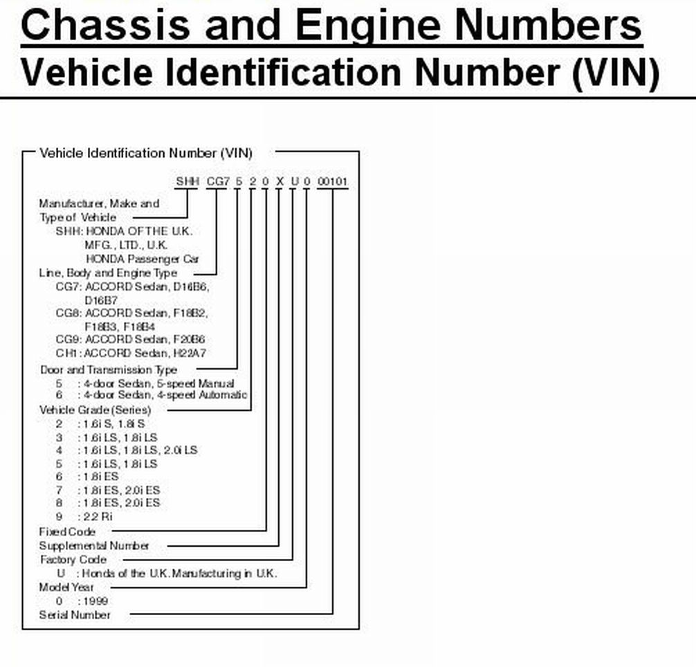

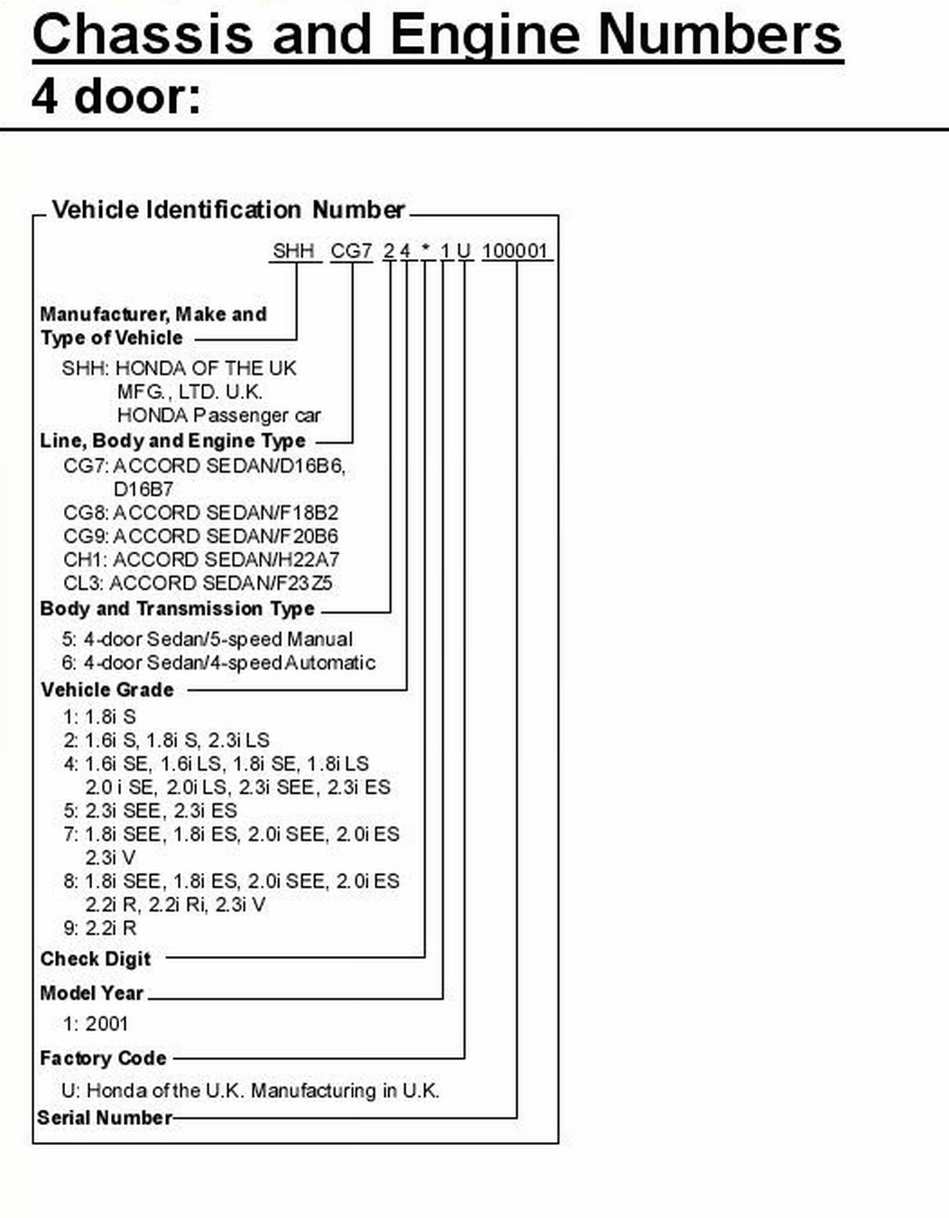

Co se týče toho sériového čísla, je to divný. Podle obrázků je sériové číslo u předfaceliftu jen pětimístné, a pro facelift od roku 2001 šestimístné...

Co se týče toho sériového čísla, to je tedy divný... Podle prvního obrázku je sériové číslo jen pětimístné. a podle druhého obrázku má facelift od roku 2001 fixed code 1.
Já bych si Škodu taky nekoupil, ale kvalitou výroby je na vysoké úrovni - tak jako všichni Němci.
Jinak nerozumím tomu co není na tom SN jasné? Posledních 5 čísel je SN, šesté číslo od konce rok výroby. Napsal jsem ho taky pro případ kdyby se SN každý rok nulovalo...
EDIT: facelift má sice 6 čísel SN, ale všimni si že to první začíná 1 (stejně jako rok výroby), takže se podle mě za celou dobu nebude měnit. V podstatě je tedy SN opět jen 5ti místné...
Nemáš pravdu, pofacelift má SN šestimístné, identifikace roku 2001 je před tím U.

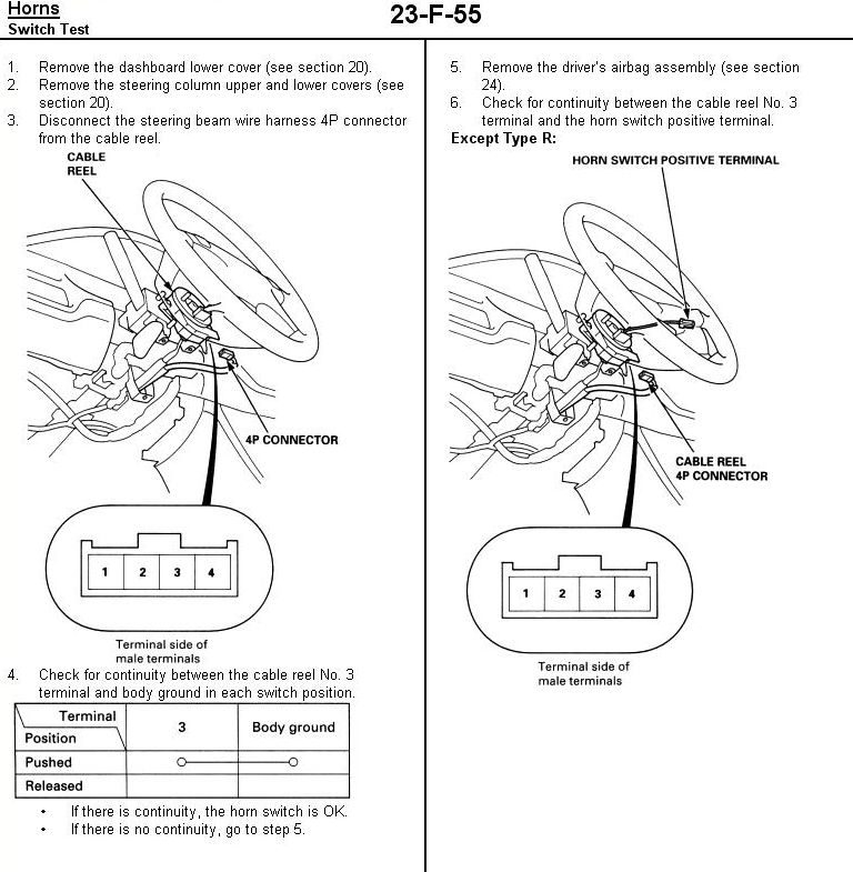

zdravim, muze mi nekdo poradit , ktera pojistka je od klaksonu, nejak se v tom nemuzu zorientovat...diky moc

macino.t napsal:
Už je to jasnější?

PříspěvekZaslal: 7.6.2012 , 18:37   Citovat
piskot napsal:
Už je to jasnější?
diky, tu jsem zkousel a je v poradku, jen jsem potreboval overit ze je to ona... problem bude nekde jinde

macino.t napsal:
Tak to asi potřebuješ tyhle obrázky...
