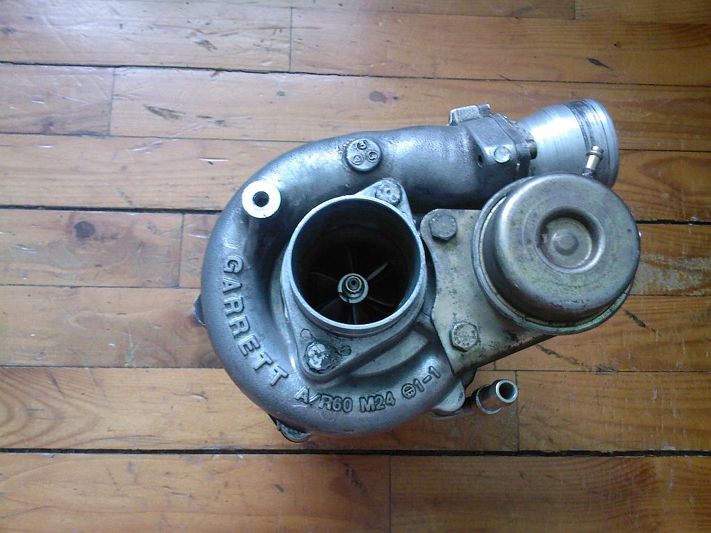

Nové turbo už je doma. Je to GT28R (GT2560R). Původně bylo na koncernový 1,8 20v turbo. Po mechanický stránce vypadá naprosto v pořádku, nulové vůle ve všech osách, žádně praskliny kolem WG, ... Až mu natočím kompresor tak jak potřebuju, tak ho asi ještě pošlu do firmy special turbo na přezkoušení, abych měl jistotu, že je v cajku.

Kompresor už mám otočený do správný pozice. Ještě musím nějak dořešit uchycení aktuátoru wastegatu, ale to by neměl být problém. Narychlo sem zkusil nahodit turbo na motor a všechno naštěstí sedí i přes to, že svody byly dělaný na jiný turbo. Jen na downpipe je jeden otvor asi o 3mm mimo, takže ho budu muset trochu probrousit.
Docela mně překvapilo, jak výrazný rozdíl je v lehkosti otáčení turbíny u kuličkovýho turba oproti kluznýmu. Tady stačí na turbínu jen lehce fouknout a už se točí Úsměv

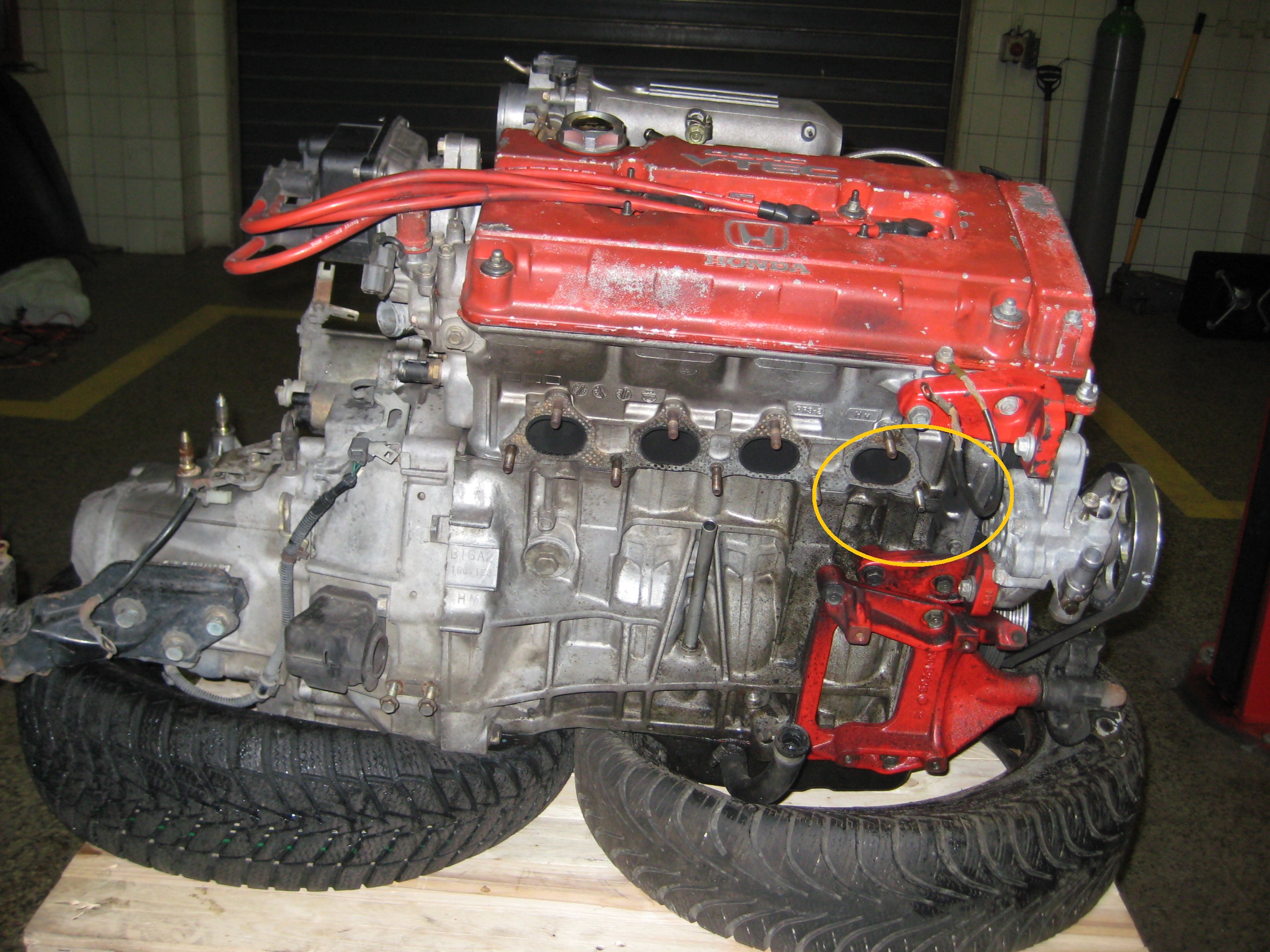

Včera nebylo moc času, tak sem stihnul nahodit jen ventilový víko a začal sem vymejšlet jak nejlíp uchytit aktuátor k housingu kompresoru, protože po přetočení sou jeho montážní body uplně mimo.
