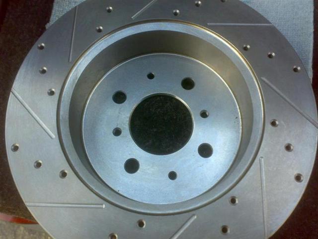

posero napsal:
prozradím jednu zvláštnost, civic aero 1,5 má vzadu kotouč 260mm co je zvláštní je to, že má rozteč 4x100 Mrk a rameno bude 100% pasovat na c5g tudíž nej cesta OK
a ty ceny jsou taky zvláštní, 2000kč za jednu stranu trnu s adaptérem Úsměv
času je dost, pokud se neojeví někde zadní podélná ramena z anglána VTI tak si nechám vyrobit mezikus
zadní Mintex kotouče už mám doma a třmeny také Úsměv
Mintex zadní 260mm (Medium) (Small).jpg, 36.52 kB
Příspěvky: 3532 H+ body: 11 1999 Integra Type-R

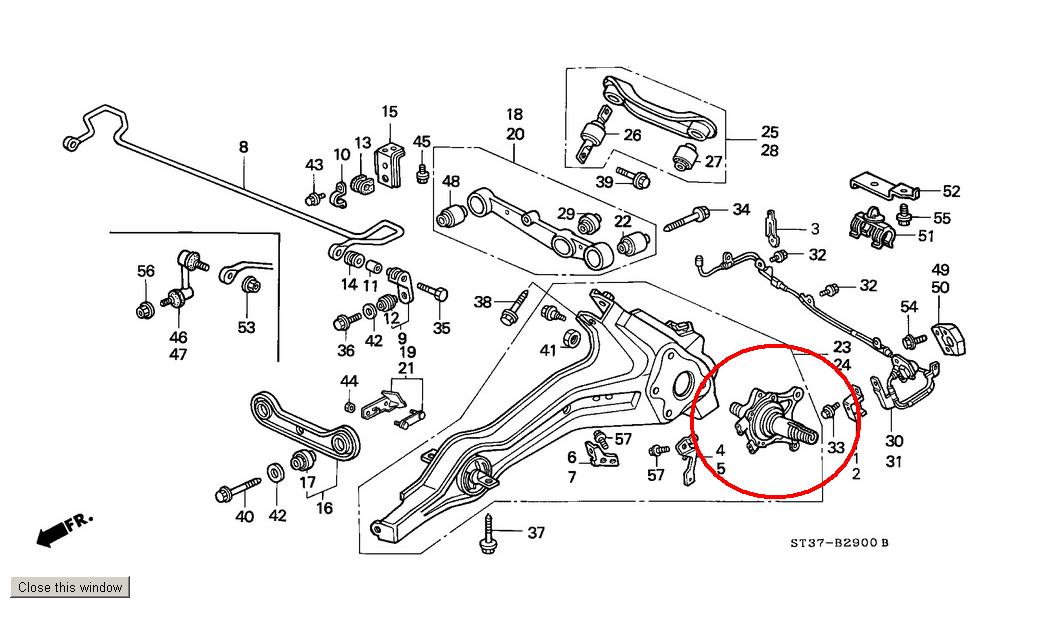

vratim sa k zadku ak som dobre pochopil prechod z 240mm na 260mm nebude az take jednoduche ako vpredu???ci???
Příspěvky: 78 H+ body: 0 1995 Civic
Hondik je teď offline  Hondik
PříspěvekZaslal: 14.10.2012 , 23:31   Citovat
TOMASX17 napsal:
no bud vymenit cele rameno za to ktere ma brzdy 260mm(anglan VTi)
nebo udelat vlastni drzak na trmeny a pak pouzit k tomu odpovidajici brzdice
nebo sehnat drzak trmenu co se dava na trn a presroubovat ho misto puvodniho co je ted na aute viz obr.

Dutch je teď offline  Dutch
PříspěvekZaslal: 14.10.2012 , 23:39   Citovat
Hondik napsal:
