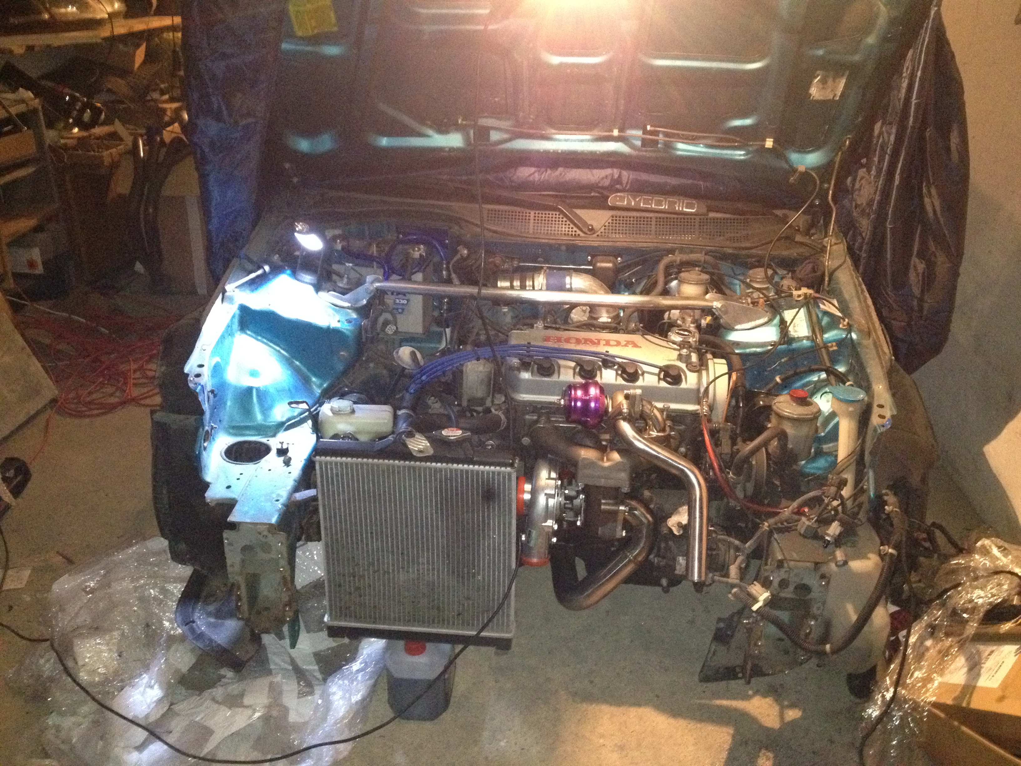

End of day 3 . Chladičovka z auta, kompresor Klimy vyřešen.
IMG_0786.JPG, 3.05 MB
