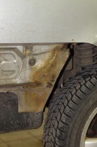

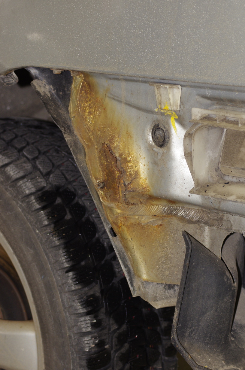

PříspěvekZaslal: 27.1.2013 , 12:15   Citovat
Tak po včerejším sundání nárazníku (kvůli montáži mlhovky alá ITR) na mě čekalo nemilé překvapení ....
_IGP2537.JPG, 356.41 kB
_IGP2538.JPG, 364.96 kB
_IGP2539.JPG, 335.23 kB

PříspěvekZaslal: 27.1.2013 , 12:16   Citovat
To je velice nemilé, rychle obrousit ošetřit a zadělat.
Příspěvky: 10086 2002 CR-V
PříspěvekZaslal: 27.1.2013 , 12:18   Citovat
Nechám tak jak to je a po zimě nechám vyměnit oba zadní blatníky ....
Příspěvky: 715 2005 Accord
PříspěvekZaslal: 27.1.2013 , 12:29   Citovat
No jo, výsledek chybějícího vosku v dutinách.
Ale tohle by se dalo opravit bez svařovaní, pokud to teda není sežraný naskrz.
Není to nosná ani viditelná část, tak bych to opravil "studenou cestou"
Když totiž budeš měnit blatníky, tak to bude stát nemalé peníze, stejně jako lakování, které se navíc nemusí povézt, když se nechytne stejný odstín (což u téhle barvy hrozí).
Rozhodnutí je ale na tobě.
Já bych se do výměny blatníků nepouštěl.
Maximálně pokud by se podařilo vyměnit jenom ty části blatníků, které jsou schované pod nárazníkem, aby se nemusely lakovat viditelné části karoserie, tak by to mělo smysl.
PříspěvekZaslal: 27.1.2013 , 13:49   Citovat
Petr máš pravdu. Ale já ty zadní lemy mam celkově nemocný sem tam nějakej ten flíček,bublinka atd Bueee Velmi šťastný . A tam kde už je jednou koroze, tak se ji 100% nezbavíš, takže raději vyměním zadní blatníky a nechám co se týče lakování udělat "rozstřik" do boků.
PříspěvekZaslal: 27.1.2013 , 14:10   Citovat
Badunclesam napsal:
Jo tak to potom jo. A přesně jak píšeš, bez rozstřiku se lakování neobejde.
Hlavně pak nezapomeň po navaření nových blatníků důkladně ošetřit dutiny proti korozi, aby to za dva roky nevylezlo znova.
