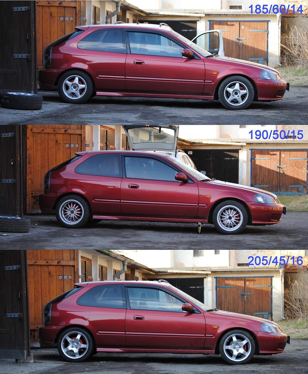

mám stejný auto a řešil jsem obdobnej problém... auto jsem koupil na 16" kolech, vypadalo to hezky, lenost jsem z počátku vůbec nezaznamenal (resp. nebylo jak porovnat), když jsem na zimu pořídil 14" alu + pneu 185/60/14 tak nevím jestli to byl jen placebo efekt ale auto se mi zdálo živější a hlavně když jsem na těch 16" s pneu 205/45 projížděl vyjetýma kolejema od náklaďáků tak to mělo poměrně snahu se prát s volantem, byl znát docela odpor jak se kola snažila kopírovat ty koleje... na těch 14" to není znát vůbec. Tak jsem pak jako kompromis pořídil 15" alu s pneu 195/50 na kterých tu jezdí spousta lidí a navíc kvalitní pneu jako TOYO T1R seženeš při troše štěstí i pod 1100,- . A jestli profil 50 nebo 55 nad tím se musíš zamyslet sám, vyšší guma by měla mít o něco lepší komfort (pokud s tím jezdíš někam do lesa pro dřevo)...
edit:
tady máš ještě třeba pro představu jak to vypadá na autě (akorát auto je snížené, u tebe to bude vypadat trošku jinak...) a pozor na některá kola, ty 15" co jsou na obrázku jsem na auto přes brzdiče nedostal... Ale těch bude jak šafránu Velmi šťastný

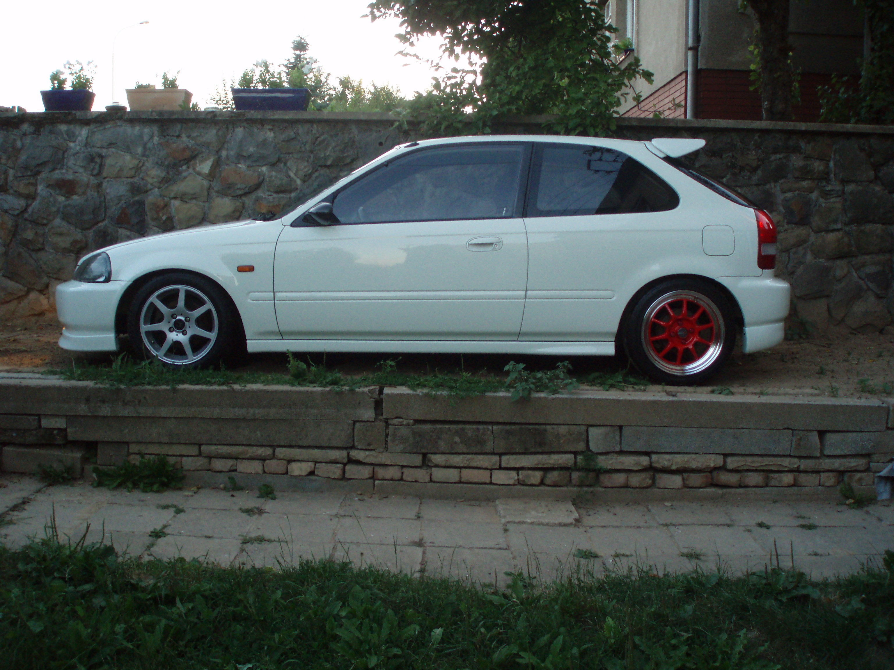

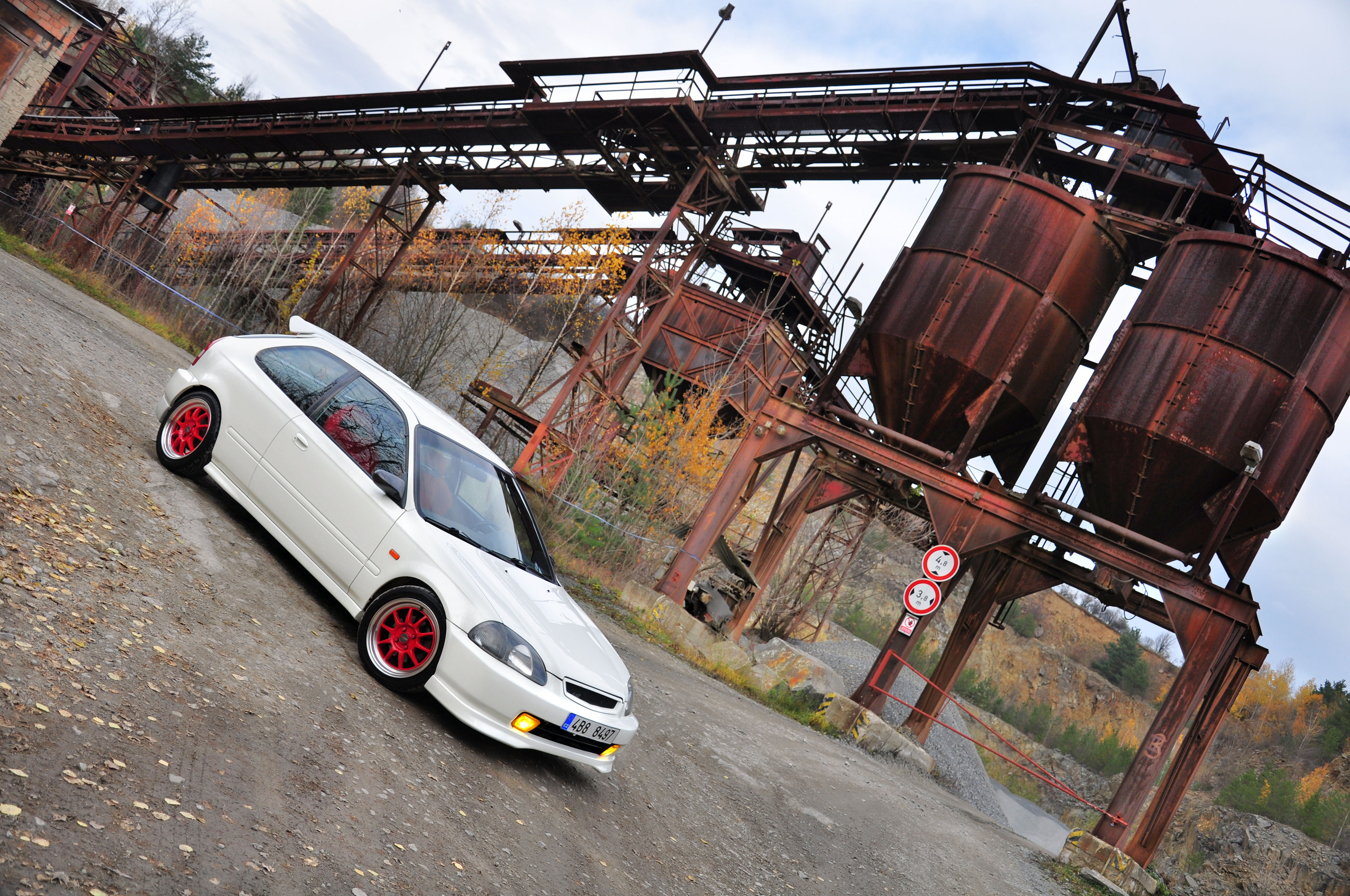

PříspěvekZaslal: 23.2.2013 , 14:32   Citovat
Ahoj já jsem měl na autě 195/45 16". Vypadalo to takhle. měl jsem kompletně sníženo a dalo se s tím jezdit. Samozřejmě to oproti origo 14" bylo trošku pomalejší ale neznatelně. Co se týká spotřeby nezaznamenal jsem rozdíl. Když sem jel na spotřebu tak 5,2 průměr právě s těmi 16". NA autě to vypadalo nějak takhle:
na spodní fotce jsem dokonce našel kdy na předku 15" 195/50 (tuším) a na zadku již zmiňovaných 16" 195/45
