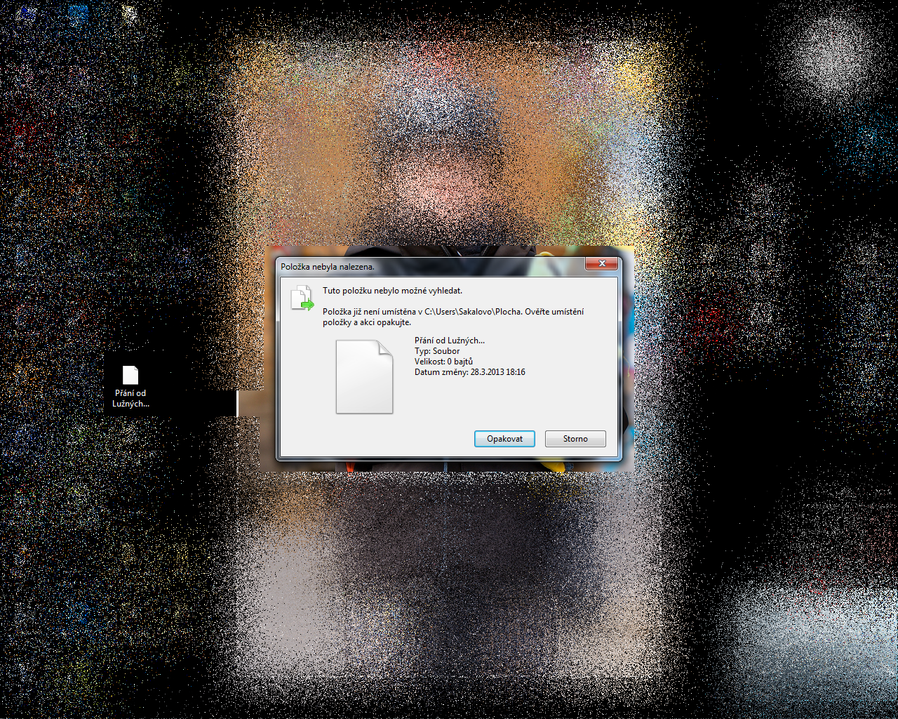

PříspěvekZaslal: 2.4.2013 , 13:55   Citovat
Přátelé,
už asi týden mě otravuje na ploše mého počítače "mrtvá ikona" či jak to mám správně nazvat (viz obrázek).
Je to nějaký zbytek jednoho souboru, či snad jeho "ozvěna", která však nejde za boha smazat. Zkoušel jsem to všude možně (průzkumník, TC...) i pomocí různých programů (IOBit atd...), ale je tam pořád, mrcha jedna...
Má někdo nějaký nápad Nápad je tu!
Díky

sopta je teď offline  sopta

SaKaL napsal:
Zkus ze stavu nouze to smazat to mi hlava nebere F5, nebo F8 při zapínaní PC zmatenej stolní se mi teď nechce restartovat, takže nevim určitě Se stydím
Příspěvky: 2176
SaKaL je teď offline  SaKaL
PříspěvekZaslal: 2.4.2013 , 17:49   Citovat
Bubaak napsal:
Díky za tip ( je to F8 ), nicméně bez efektu... Smutný

PříspěvekZaslal: 2.4.2013 , 17:54   Citovat
SaKaL napsal:
Přátelé,
Díky
Zkoušel jsi scandisk?
Příspěvky: 432 1997 CR-X DelSol
PříspěvekZaslal: 2.4.2013 , 21:59   Citovat
Parker napsal:
I zkusil, ale nezabralo... I tak díky za tip...
ladapes je teď offline  ladapes
PříspěvekZaslal: 2.4.2013 , 22:06   Citovat
Zkus ten soubor prostě vytvořit a umístit na to místo kde to hlásí a uvidíš Úsměv ... anebo spust regedit a vymaž, případně spust msconfig tam najdes taky spoustu veci po stusteni...

Daver je teď offline  Daver
Administrátor
PříspěvekZaslal: 2.4.2013 , 22:15   Citovat
Šakale zkus následující příkaz do CMD (Příkazový řádek):
kód:
subst Q: C:\Users\Sakalovo\Plocha
Potom najdi jednotku Q a mrkni po tom souboru, esi jde smazat ...
Až budeš mít hotovo tak dej
kód:
subst Q: /D
Tím zrušíš jednotku Q.
Dej vědět je to dobrý

PříspěvekZaslal: 2.4.2013 , 22:37   Citovat
SaKaL napsal:
Tak jestli jsi zkusil všechny možnosti a přík.řád. nepomůže, zkus prostě změnit tapetu Úsměv Tím už nic nezkazíš a kamarádovi to jednou pomohlo. Blbost, já vím, ale...někdy i blbost pomůže.
PříspěvekZaslal: 2.4.2013 , 22:38   Citovat
ladapes napsal:
To vytvoření už jsem měl odzkoušeno sám, ale bez úspěchu...
V registrech nejsem schopen to dohledat... zda to tam vlastně vůbec někde je...
Daver napsal:
kód:
kód:
subst Q: /D
Dávám vědět to, že to nepomohlo, neb i na Qéčku to hodilo tu samou hlášku, jakou mám vyprintscreenovanou nahoře...
Sakrrra už Úsměv
Parker napsal:
Tapetu už jsem taky zkusil, resp. jsem ji měnil zrovna včera...
Administrátor
PříspěvekZaslal: 2.4.2013 , 22:48   Citovat
Jo tak to je tenhle ... tak ten jsem měl taky ... schoval jsem ho do rohu a jednoho krásného dne přišel čas na upgrade a reinstall Velmi šťastný ... enjoy
PříspěvekZaslal: 2.4.2013 , 22:52   Citovat
Daver napsal:
Hmmm, tak to zrovna nechci... Úsměv Asi vyříznu kus LCĎáku Úsměv
PříspěvekZaslal: 2.4.2013 , 23:21   Citovat
SaKaL napsal:
pokud ti nebude vadit že v pocitaci porad bude ale na plose ho neuvidis tak na tu ikonu klikni pravym myšítkem -> vlastnosti, zaškrtní SKRYTÝ -> OK
Administrátor
PříspěvekZaslal: 3.4.2013 , 0:29   Citovat
Hele tohle prej pomáhá, sosni a zkus:
kód:
http://www.purgeie.com/dl/divfinst.exe

moriett je teď offline  moriett
PříspěvekZaslal: 3.4.2013 , 7:56   Citovat
SaKaL napsal:
Přátelé,
Díky
ccleaner, zaškrtnout vše v "windows explorer" a "system". zkusim pohledat, kde je cache tech ikon...
UPDATE: Cache ikon je v %LocalAppData%\IconCache.db. Stačilo by zabít explorer.exe, ten soubor smazat a restartovat počítač, zde je baťák ze stránek tudy odkaz
taskkill /IM explorer.exe /F
DEL "%localappdata%\IconCache.db" /A
shutdown /r /f /t 00
Jeste me napadlo, zkus ten soubor na plose prejmenovat nejakym chytrejsim nastrojem a potom zkusit smazat.
PříspěvekZaslal: 3.4.2013 , 22:05   Citovat
moriett napsal:
Díky, ale nezabralo...
