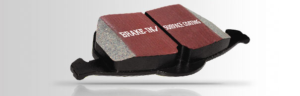

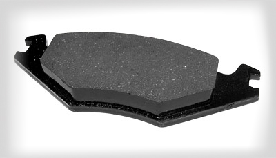

Niekedy staci spravit nasledovne: Ked mas novu brzovu dosticku, vyzera tak, ako na prvom obrazku. Ked piskaju a su dobre aj dosticky aj kotuce, skus vonkajsie hrany dosticiek jemne obrusit tak, ako je znazornene na tych EBC dostickach.
Mne osobne to uz par krat pomohlo je to dobrý

Ještě si záměrně zmenšovat brzdnou třecí plochu to mi hlava nebere

Napisal som jemne obrusit (len par milimetrov) iba tak, aby neboli ostre nabehove hrany. Ten obrazok bol iba ilustracny, aby bolo zrejme kde brusit Velmi šťastný

Třeba origo destičky to takhle mají, stejně jako spousta jiných destiček.
Ono to opravdu takto funguje.
Ono je vůbec dobrý lehce srazit všechny hrany na třecím materiálu.
Dělal jsem to i u nových origo destiček.
