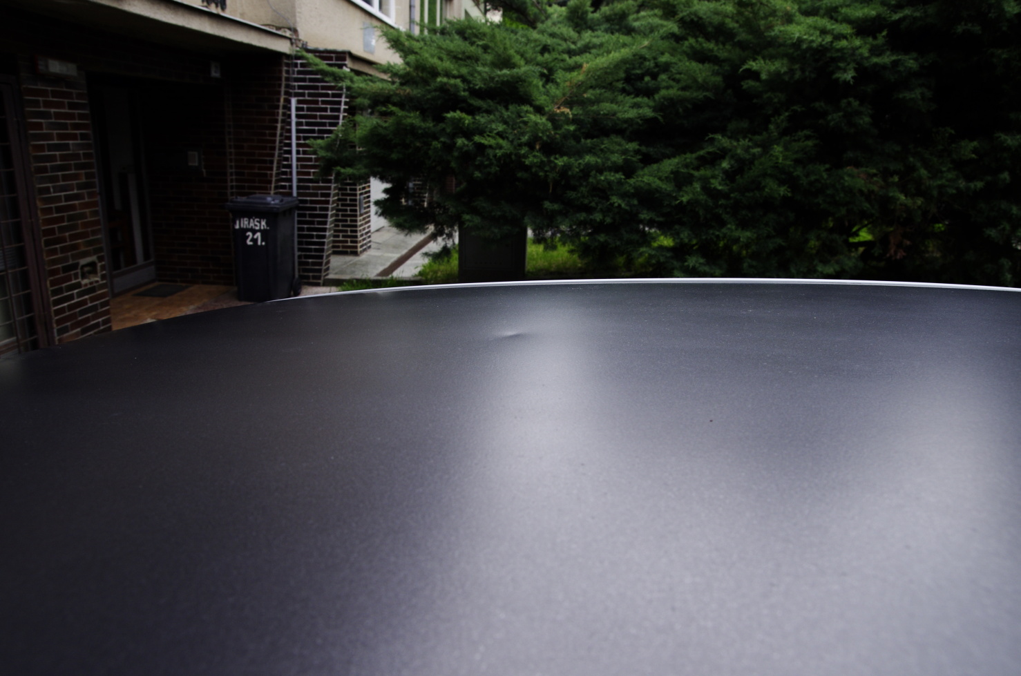

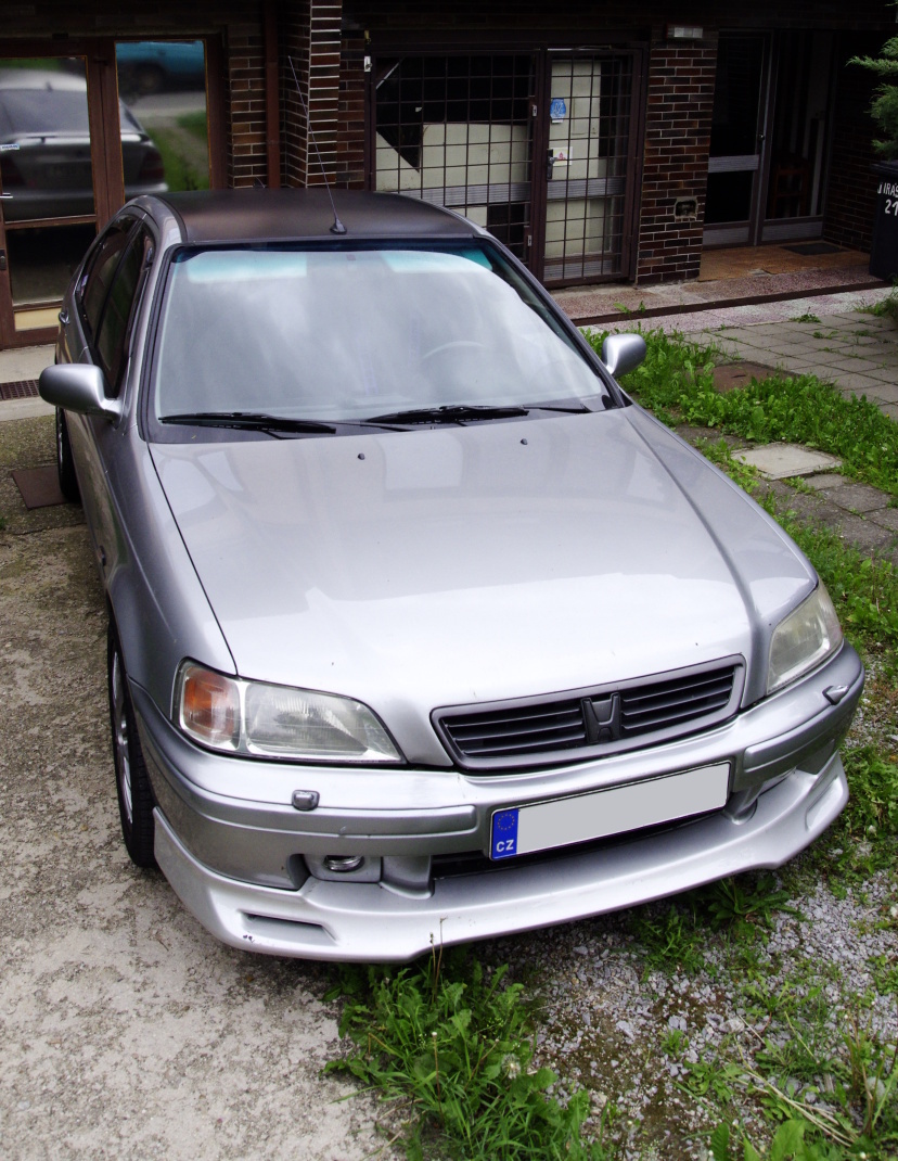

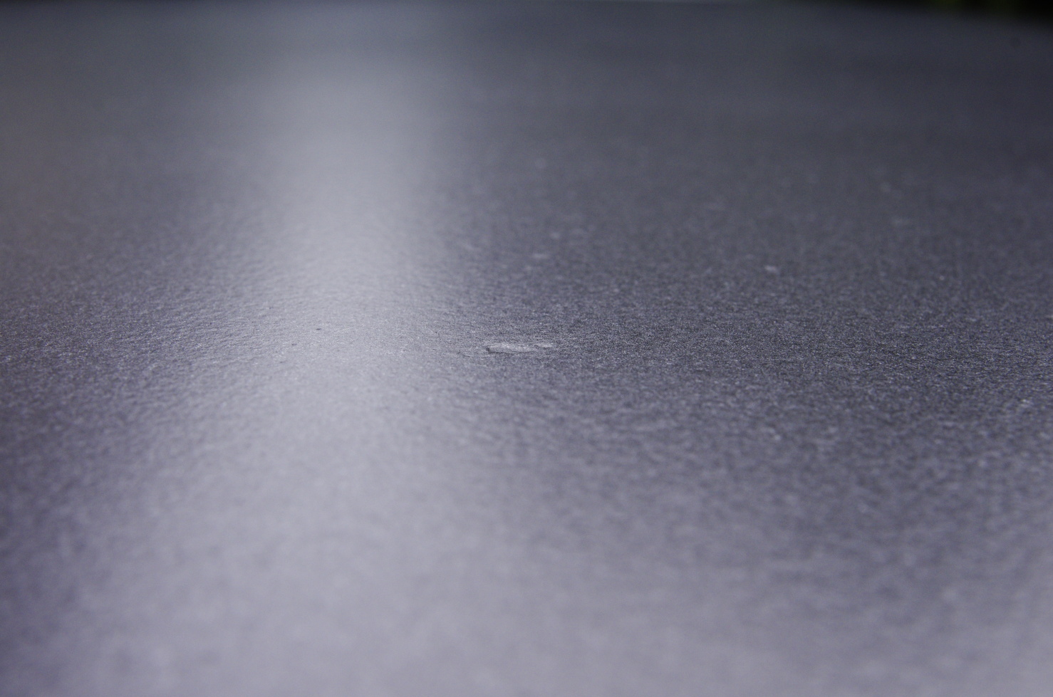

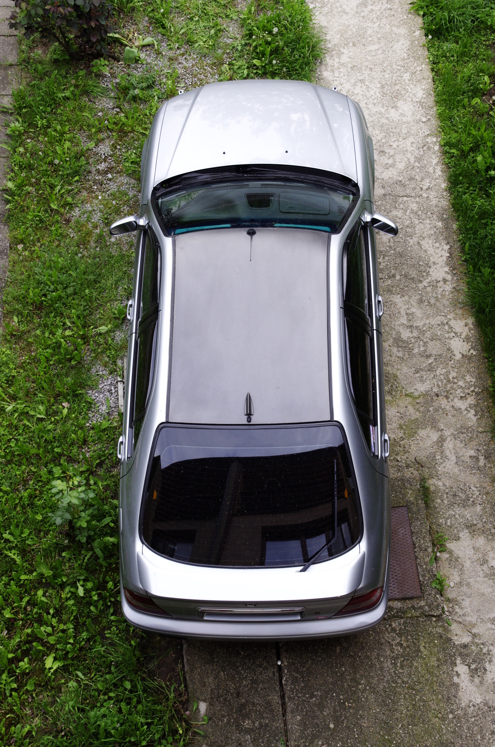

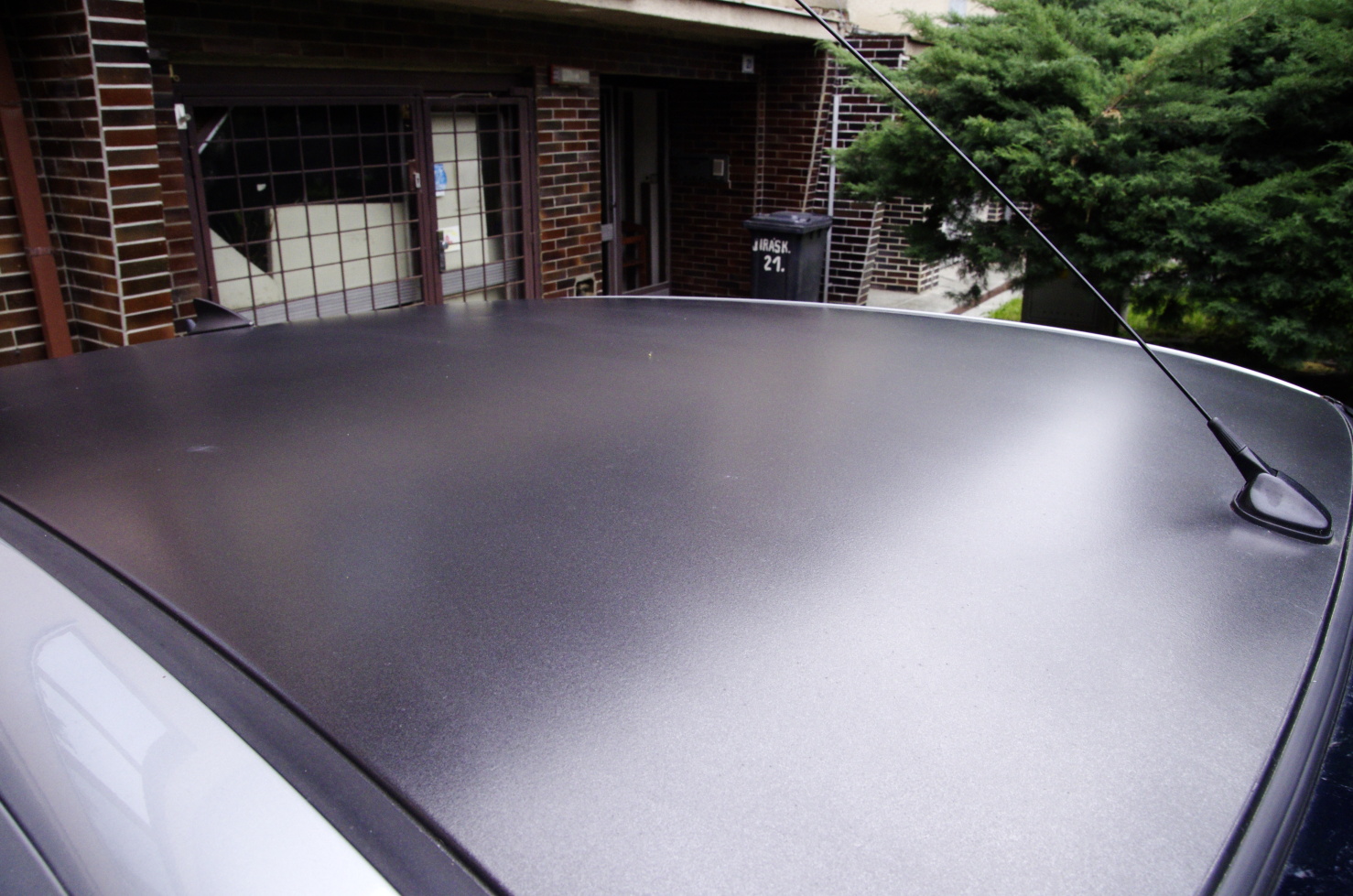

Slibované foto. Na "macro" fotkách jde vidět, že PlasticDip/Foliatec nezakryje nerovnosti,ale naopak je zvýrazní.

PříspěvekZaslal: 18.5.2013 , 5:36   Citovat
Vypadá to dobře...aj si to odmašloval před stříkáním (anténa,ostřikovač)?

PříspěvekZaslal: 18.5.2013 , 7:43   Citovat
Jasan,odmaslil jsem to.Antena drzi na trech sroubech,stresni bocni bausety sli taky dolu vysunutim,ostrikovac umrel pri demontazi,ale novej origo stoji par kacek. Ploutvicky si nevsimejte,slouzi jako zaslepka diry po kdysi dodelavane antene.

PříspěvekZaslal: 18.5.2013 , 11:32   Citovat
Tak na střeše to rozhodně nevypadá špatně.... černá střecha za pár kaček ... hmmm OK

PříspěvekZaslal: 18.5.2013 , 16:26   Citovat
vespula.mortifer napsal:
Diky, presne tak a kdyz se prestane libit, tak jednoduse sloupnes ....
