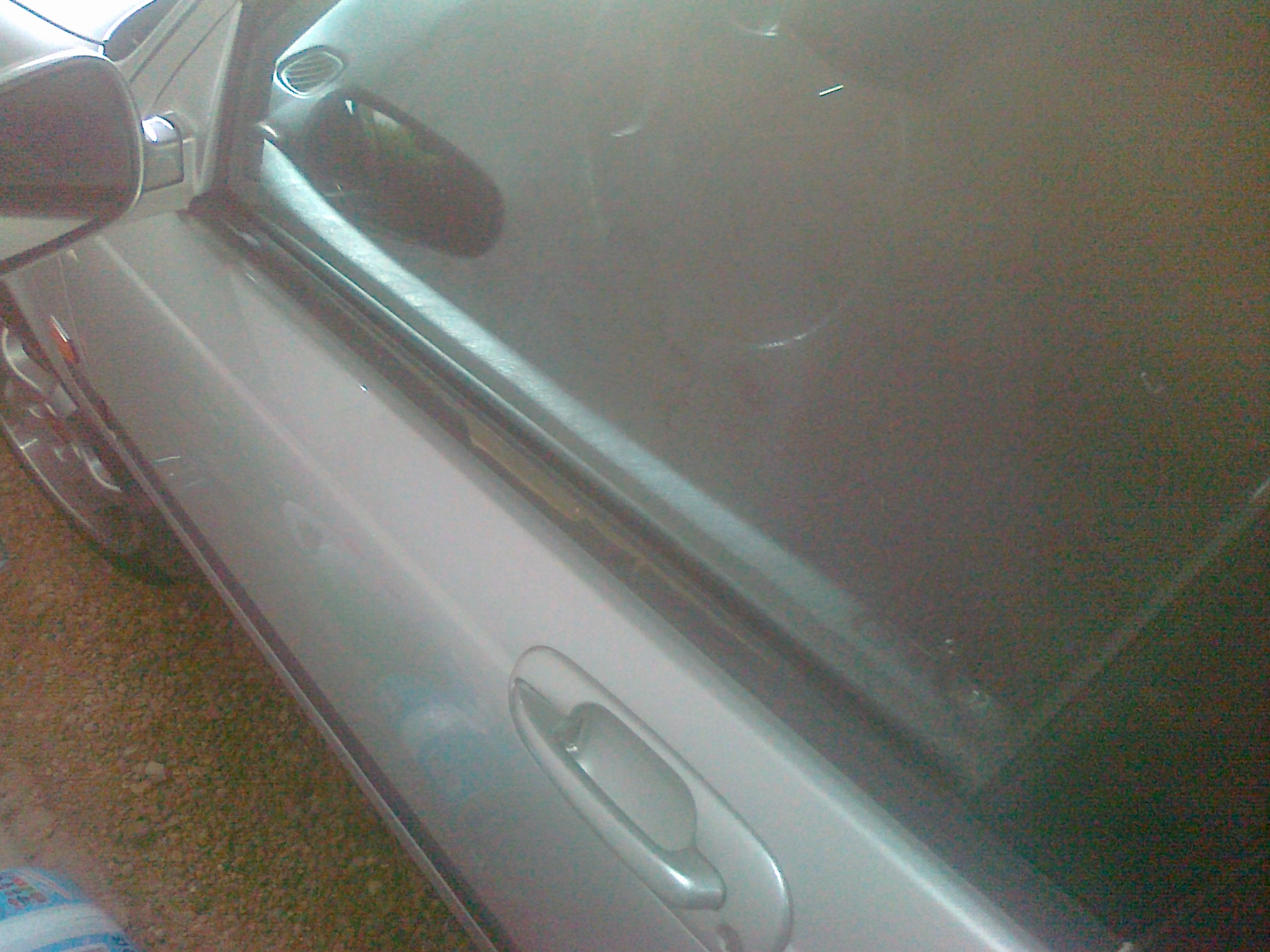

Zdar. Shanim tohle:
(na anglana 1999 lista pod okno u rodice)

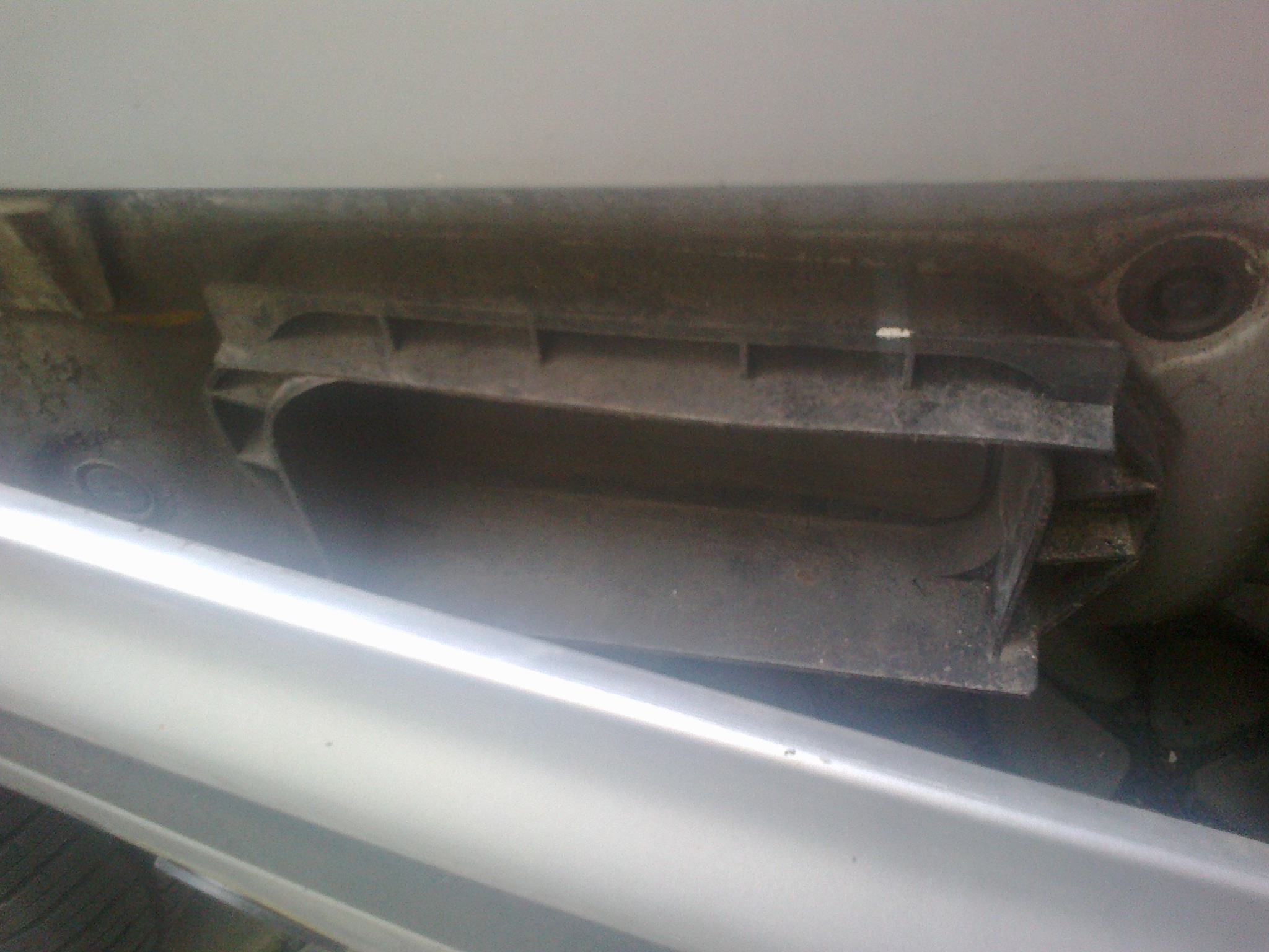

myslím tím takovou plastovou "kapsu s gumovou záclonkou" na levé straně pod zadním nárazníkem

Matjbc napsal:
Tahle "věc" slouží k odvětrání interiéru.
Schválně zabouchni dveře a koukej při tom na tu "záclonku" - pohne se, jak přes ní vyfoukne vzduch z interiéru, který před sebou tlačily zavírající se dveře.
Když na zavíraných dveřích bude stažené okno, tak se "záclonka" nehne, protože ten vzduch uteče oknem.
SaKaL je teď offline  SaKaL
PříspěvekZaslal: 16.8.2013 , 21:07   Citovat
Matjbc napsal:
Slouží mimo jiné k tomu, aby se Ti lépe zavíraly poslední otevřené dveře... neboli jinak řečeno, je to taková přetlaková klapka...
Edit: Sakrrra, o minutu jsem prohrál... Bueee Velmi šťastný

PříspěvekZaslal: 16.8.2013 , 22:44   Citovat
jj to bude ono , to dává smysl, díky Úsměv
