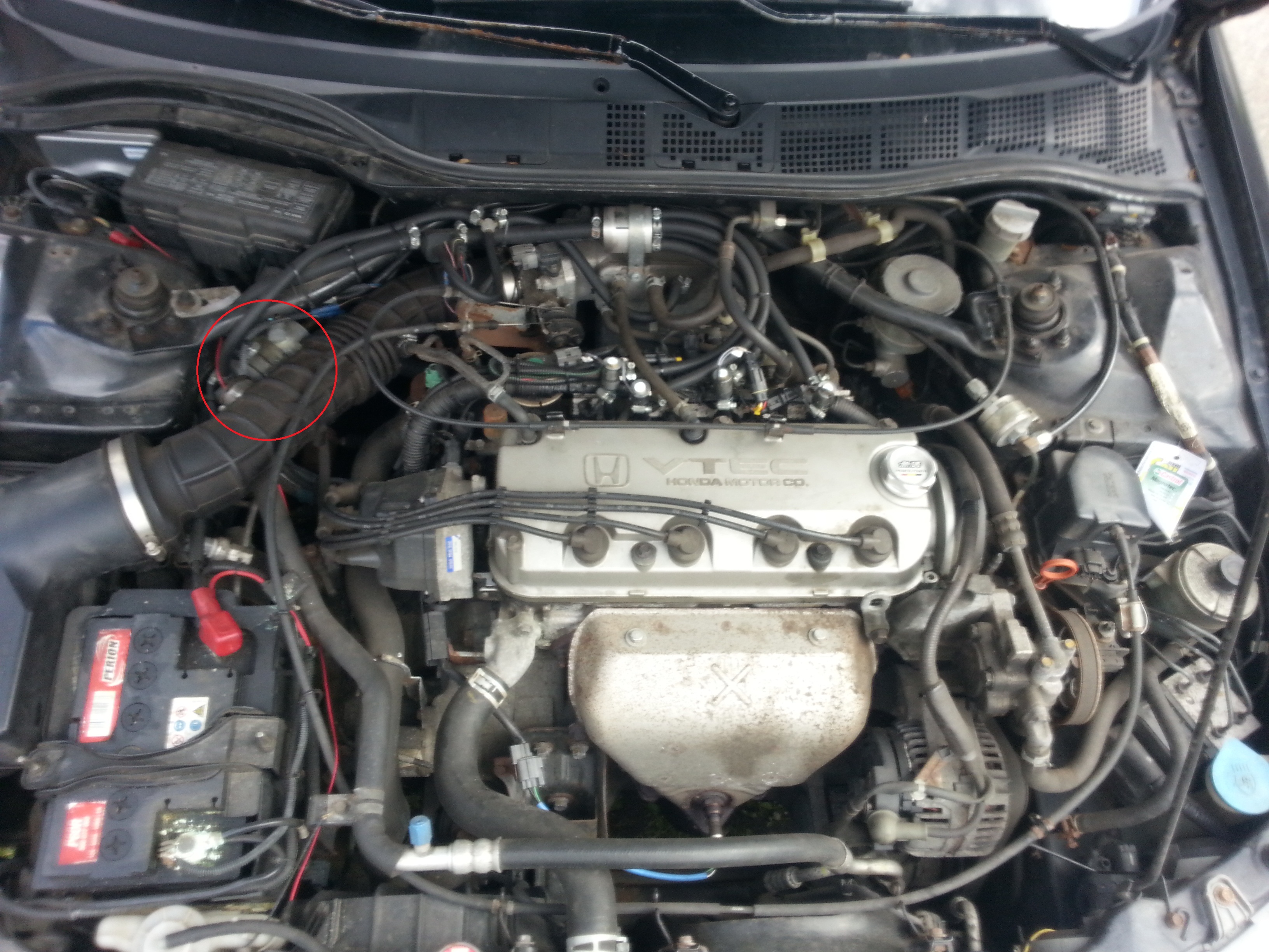

PříspěvekZaslal: 11.7.2013 , 17:07   Citovat
[quote="crxmann"]Angel.cz : podle mě není ani jedno regulátor i když nevim. Zkus udělat fotku prostoru ze strany kde je sání.
Musí do něj jít trubky s horkou vodou.[/quote]
nafotil jsem to z více stran, tak koukni:
20130711_152716.jpg, 2.03 MB
20130711_152657.jpg, 2.22 MB
Příspěvky: 417 H+ body: 1 2001 Accord
PříspěvekZaslal: 11.7.2013 , 17:19   Citovat
Tak podle mě je to ta věc pod trubkou sání před pojistkovou a relé skříňkou...
angel.jpg, 1.88 MB

PříspěvekZaslal: 11.7.2013 , 18:04   Citovat
[quote="crxmann"]Tak podle mě je to ta věc pod trubkou sání před pojistkovou a relé skříňkou...[/quote]
ok, ráno jak přijedu z práce, zkusím tedy zda hřeje či né Úsměv
PS: tam bych to tedy nehledal Velmi šťastný

PříspěvekZaslal: 12.7.2013 , 7:08   Citovat
[quote="optimas"]Takže tobě kolísají otáčky a skoro ti to chcípá a škube za jízdy. Minulý týden v sobotu mi odešel jeden vstřik tak jsem v pondělí dojel do HL Propanu. Vyšel ten silnější mechanik vyndal vstřik zašel ho vyčistit a seřídit. Namontoval a ja spokojeně odjel, ale druhý den mi auto začalo za jízdy slabě cukat pořád vyskakovala kontrolka a na křižovatce když jsem zastavil otáčky šly až na nulu ,ale nechcíplo to. Jel jsem zpátky ,ale ten mechoš už tam nebyl, byl tam jiný a ten mi dal jiný vstřik ať ho vyměním a vyzkouším. po výměně se to zlepšilo ale pořád to mirně pocukávalo. Ve středu jsem tam zajel znova a dal mi ještě jeden vstřik. Zajel jsem na chatu kde mám nějakou tu venkovní dilníčku a naštval jsem se a vzal ten první původní vstřik a rozdělal ho vyčistil smontoval dal zpět a hle auto jezdí jak blesk bez jediného cuknutí. Ten tvůj problém určitě souvisí s nějakým vadným vstřikem[/quote]
No, vstřiky mám asi v Dubnu repasované (všechny) tedy aspoň jsem za to vypláznul 500kč. necelý týden to jezdilo v pohodě ... No, ono to možná bude tím, jenže jak já takovou ,,dílničku´´ nemám a popravdě, ani nevím jak to vyndat a čím vyčistit... :-/
EDIT: tohle je tan regulátor ? to než vyndám tak rozeberu půl motoru KO

PříspěvekZaslal: 12.7.2013 , 7:33   Citovat
no tváří se to tak. Dovnitř musí jít hadice s vodou, ven taky, musí k němu jít hadička s plynem, a musí k němu jít drát s teplotním čidlem a dráty pro elektromagnetickej ventil.
Určitě to pujde vyndat nějak rozumně, protože je potřeba v něm měnit filtr.
Nenapadá mi nic jinýho co by to u Hondy mohlo být.
Až to budeš vyndavat. Pokud budeš, tak bacha až povolíš hadičku plynu. Neměj u toho zapalený cigáro nebo si pujdu vyzvednout ten regulátor k nám na pole i s tebou Úsměv
Je to plný plynu. Normálně to povol a nech to chvilku on ten plyn uteče za nějakých 5 minut.
To znamená nejlépe venku Úsměv

PříspěvekZaslal: 12.7.2013 , 7:48   Citovat
Angel: uteče všechno co je v treubkách. Ne z bomby. Já to čistil klasickým extra silným čističem na brzdy.
Ale bacha, zkus si nejdřív jakýkoliv čistič na kousek těsnění, třeba staré od filtru (pokud budeš mít nové na výměnu) aby ti je ten čistič nerozleptal.
Ted mi napadl jednoduchý návod jak dojít k tomu jestli je to reduktor.
Jak máš to udělátko na vrchu motoru, jak do něj jde jedna trubka silná a 4 slabé z druhé strany, tak jeď rukou po tý levý trubce (když stojíš před autem) přejeď ten plastovej nesmysl a jed dál. Pokud ta silná vede tam do toho pod hadicí na sání je to reduktor na 100%.

PříspěvekZaslal: 12.7.2013 , 19:06   Citovat
[quote="crxmann"]Angel: uteče všechno co je v treubkách. Ne z bomby. Já to čistil klasickým extra silným čističem na brzdy.
U mě to po první rychlé kontrole SW a diagnostice taky vypadá na problém s HW.
Vstřiky i filtry sem objednal tak uvidíme.[/quote]
tak teďka podle toho návodu, to je to, co jsem tu házel foto naposledy : Obrázek 1 To poté vede z prava do vstřikovačů a zleva (jak jsi psal) do toho, co jsme mysleli předtím že je ten reduktor. To stěmi kabeli tak tam je na 99% i filtr.
na druhém obrázku je namalované, jak to vede, v tom kablu se to dělí a vystupuje z toho ještě nějáké drátky, to jsem více nezkoumal, začalo zase pršet...

PříspěvekZaslal: 12.7.2013 , 19:16   Citovat
jj tak je to reduktor OK
Příspěvky: 8972 H+ body: 9 1996 Civic
PříspěvekZaslal: 12.7.2013 , 20:40   Citovat
Ano, pod tou hadicí od sání máš reduktor a ten další hlinikový bazmek je filtr. Nic nerozdělávej máš 100% vstřiky v tahu. Zajeď tam a řekni, že jsi tam byl v dubnu a dělali ti vstřiky ,ale že asi odešly a potřebuješ je znova vyčistit a seřídit, protože ti auto za jízdy cuká a na volnoběh chcípe. V rámci reklamace by ti to měli udělat znova. Mě je dělali taky v březnu nebo v dubnu a v rámci reklamace to udělali zadara. Nechoď do toho kanclu, ale jdi přímo za mechanikama
