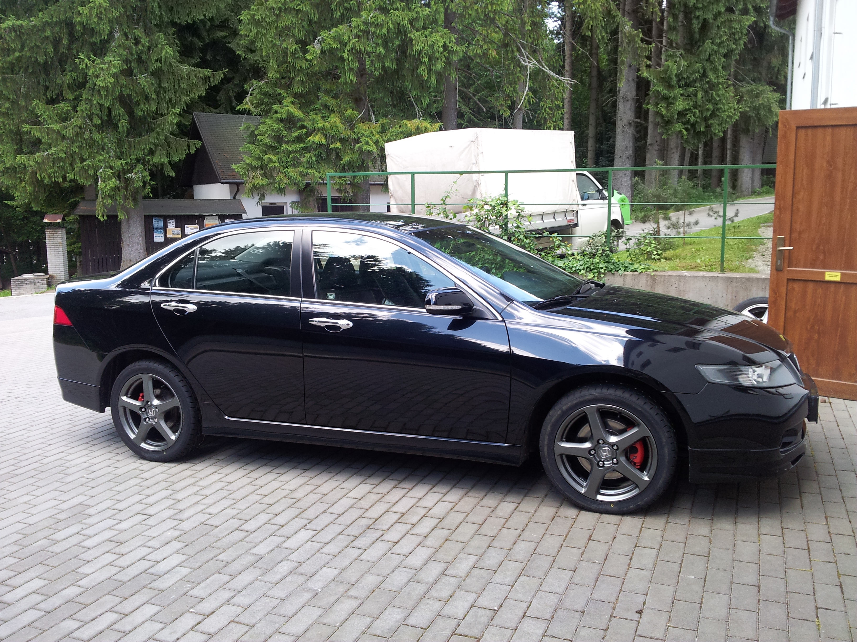

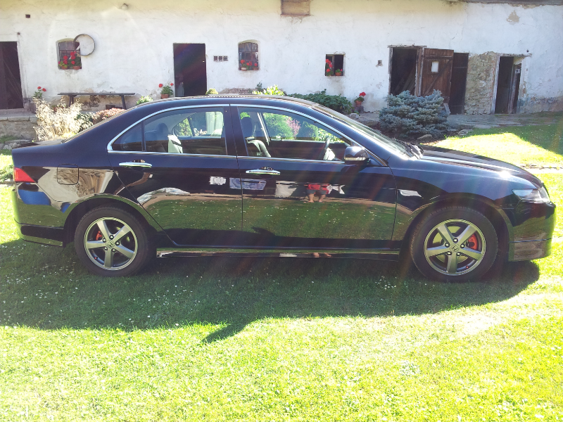

Presne tohle sem ted daval asi pred 14 dnima.Z 16 na 17.Mam sice 2.4.Ale rozdil v dynamice sem nejak nezaznamenal.Daleko vetsi vliv na dynamiku ma zapnuta/vypnuta klima.Az moc se mi zda.Jako kdyby zmizelo 50 koni nekam.Pri predjizdeni automaticky vypinam:-) Komfort taky zase tolik netrpi.Trosku vice to drnca pri jizde po spatne silnici.Ale skoro neznatelne bych rekl.Spotreba nevim.Nemeril sem.A palubak bohuzel inzenyri z hondy nejak vypustily Úsměv
Jinak auto urcite vypada lepe.Jen se ted jeste vice zvysilo.17 i s mensim profilem jsou o neco vyssi.Ted to vypada,jako by ho nekdo nakopl.A taky urcite hure sedi v zatackach,nez predtim.Ale to muze byt tim,ze mam fungl gumy a ty 16 byli uz skoro slicky.Nevim no.Kazdopadne planuju investovat aspon do eibach pro kit pruzin a distancnich podlozek pod kola.Slibuju si od toho lepsi vzhled i jizdni vlastnosti prave v tech zatackach.Tak uvidim.
Jeste prikladam foto original H 16 vs 17
