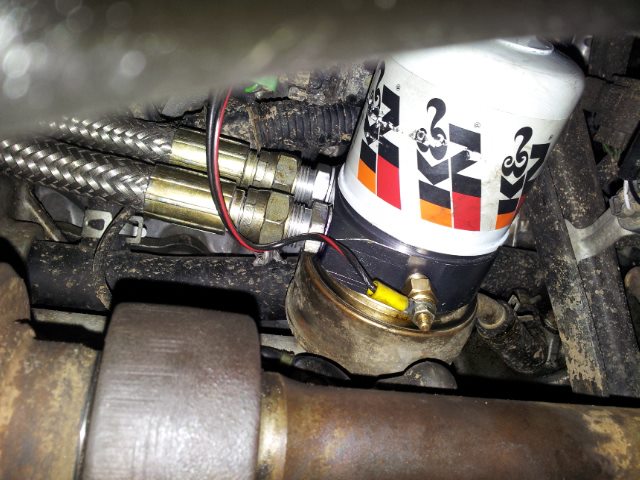

Nevíte náhodou někdo jestli se na motor s ATTS vleze jeste redukce pod olejový filtr ? je tam docela málo místa tak at ji nekupuju zbytečně.
Nemáte nekdo zkušenost ? Diky.
Jsem bez atts a musim ti rict ze to tam mam dost na tesno... koukej

No ja diky atts mám ten olejak myslím upe nekde jinde Úsměv ... proto shanim jestli nekdo nemá ten samy motor..no asi to budu muset risknout jinak budou na prodej budíky Úsměv
