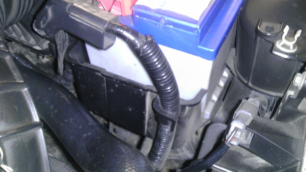

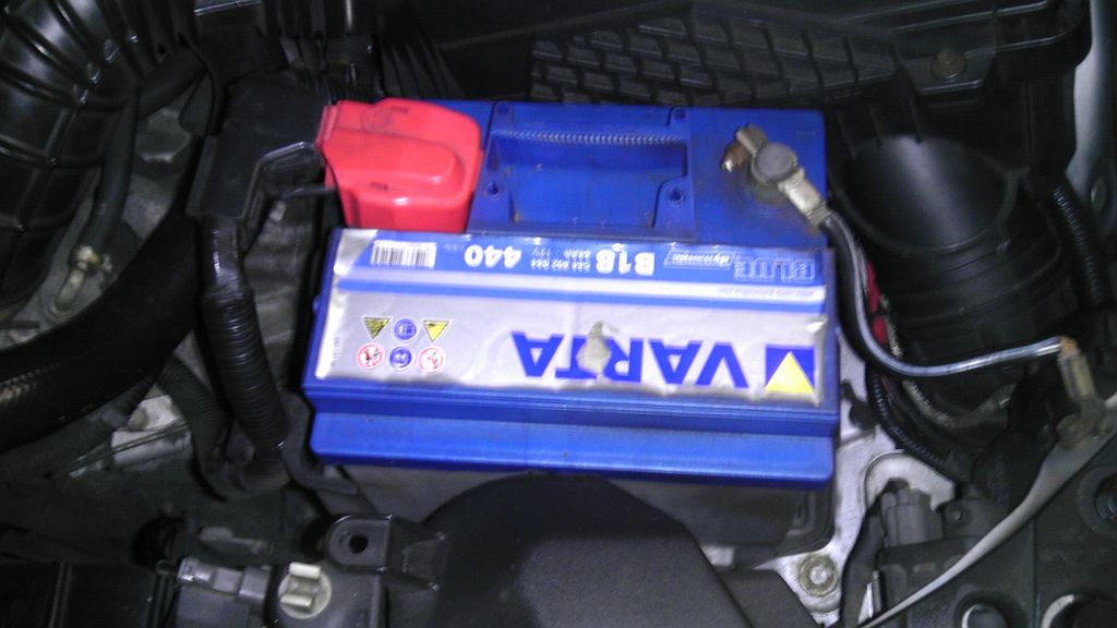

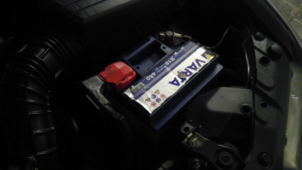

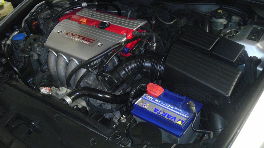

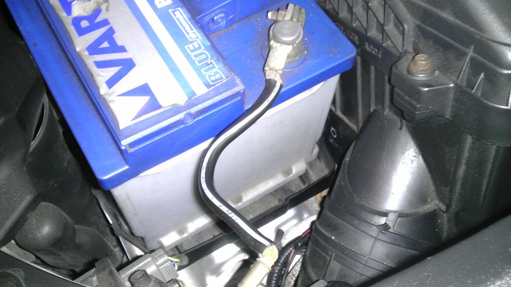

PříspěvekZaslal: 31.1.2012 , 19:30   Citovat
zde slíbené foto:
IMAG0070.jpg, 62.15 kB
IMAG0072.jpg, 92.08 kB
IMAG0073.jpg, 105.49 kB
IMAG0074.jpg, 118.2 kB
IMAG0075.jpg, 111.01 kB

Rammi je teď offline  Rammi
PříspěvekZaslal: 31.1.2012 , 22:23   Citovat
díky za foto ukázku OK
