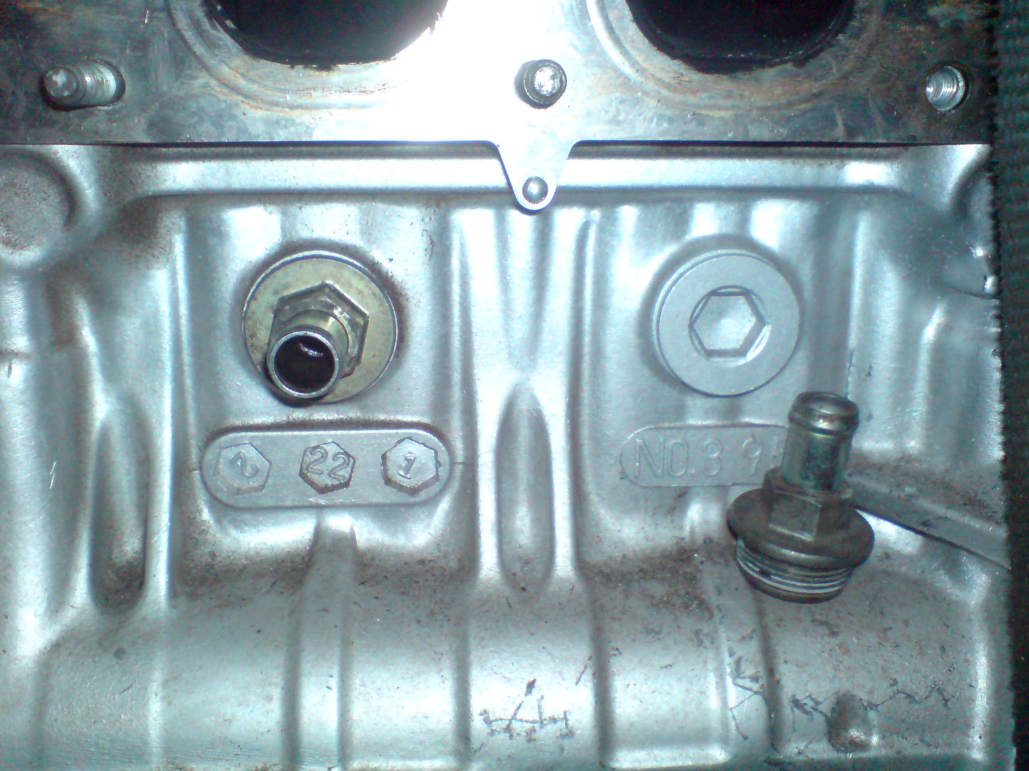

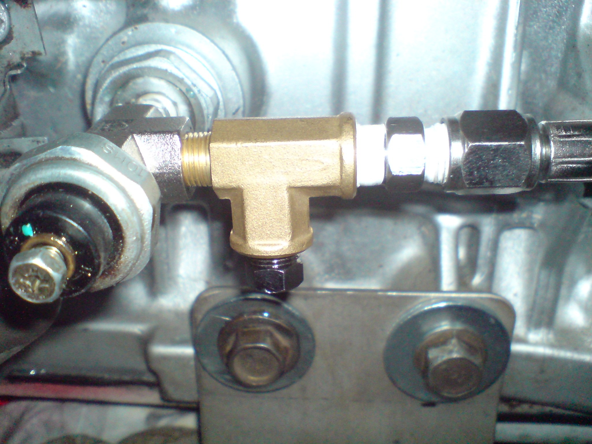

prosimtě jak jsi teda vyřešil ten vývod oleje pro turbo? už ti tam jde přefiltrovaný?
Příspěvky: 397 1994 Civic
mot je teď offline  mot
PříspěvekZaslal: 13.2.2014 , 14:08   Citovat
OKMAS napsal:
napojim se pres T-kus pod ten oil pressure switch, je tam uz prefiltrovany olej, naopak napojovat se na pumpu jak uz bylo receno by byla chyba, tam jde neprefiltrovany olej...

jo jinak co to mazání? já to normálně navdl přez čidlo mazání.Dal jsem tam T kus a navedl hadici a čidlo vrátil zpět. Úsměv proč to chceš udělat jinak.nebo mi něco uniklo? to mi hlava nebere
Příspěvky: 1367 1992 Prelude
PříspěvekZaslal: 16.2.2014 , 19:56   Citovat
L-E-J-Č-I napsal:
mas to spravne, budu to delat stejne přátele

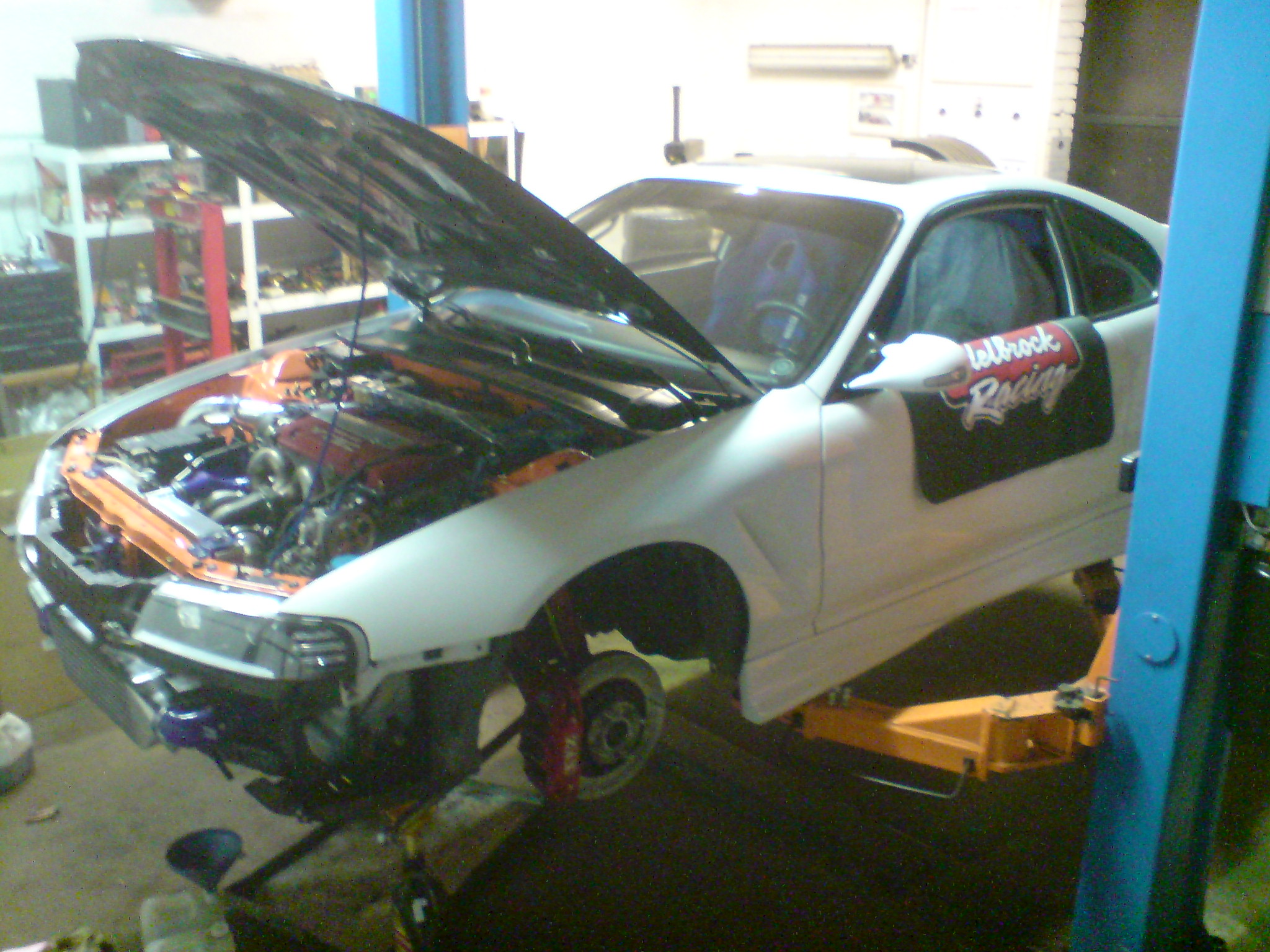

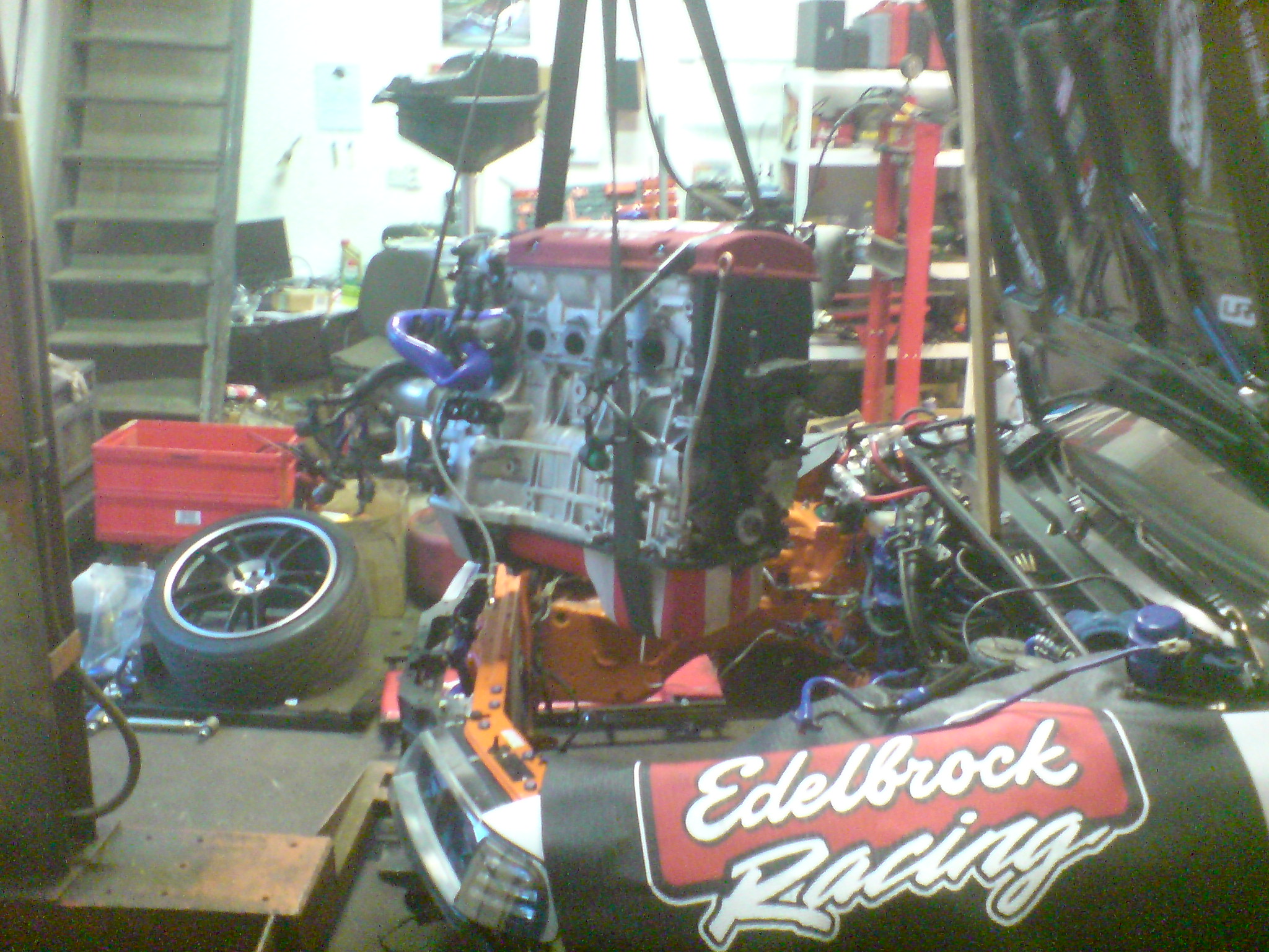

PříspěvekZaslal: 26.2.2014 , 21:45   Citovat
motor uz jde ven...

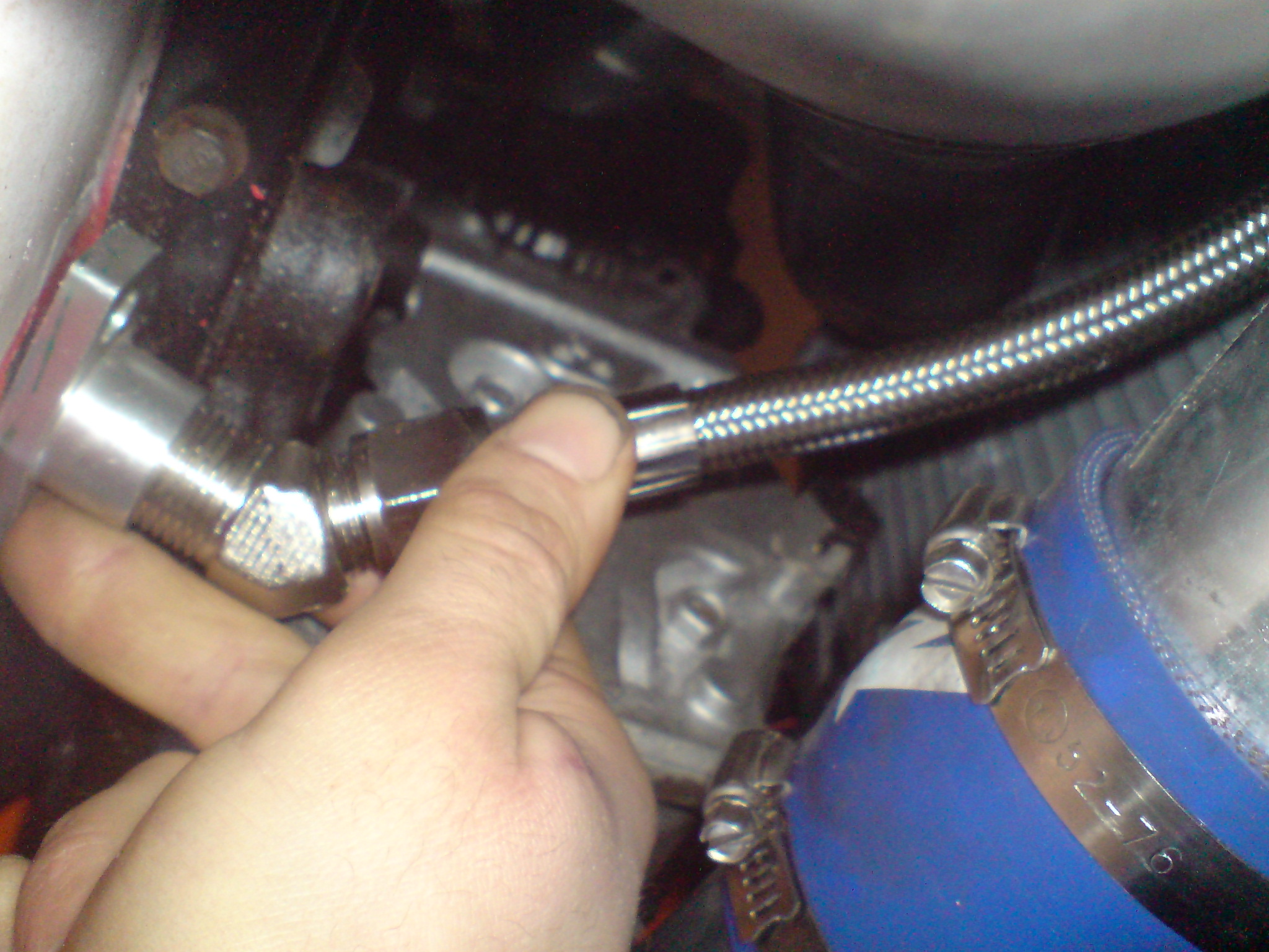

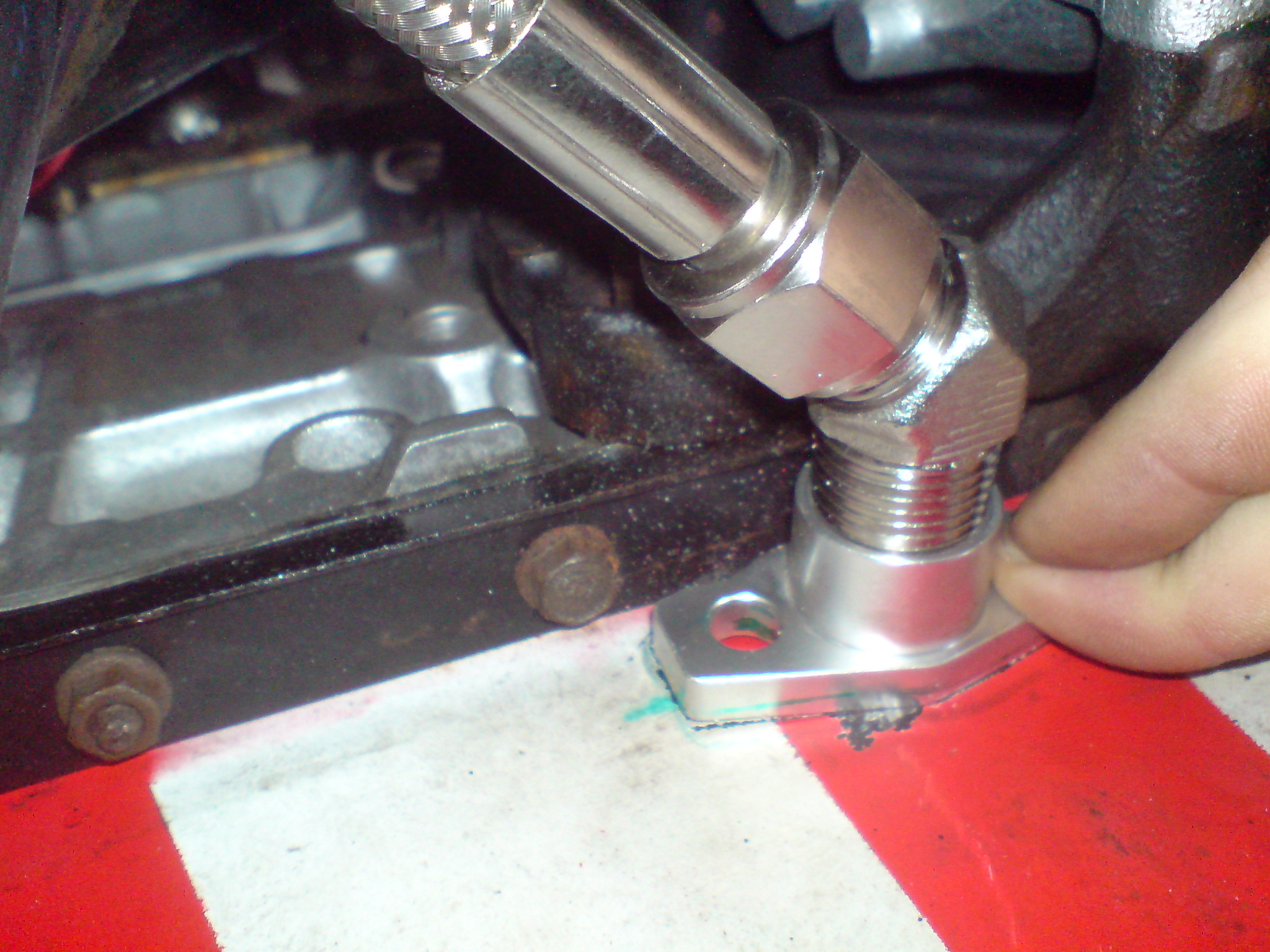

jeste nez pujde motor ven, tak posledni dodelavky, privod mazani, odvod oleje z turba do vany a chlazeni a taky umisteni priruby na BOV;
K tomu odvodu oleje z turba do vany, nema nekdo nejakou pripominku proc by to melo byt treba jinak nebo jak to udelat lepe? jinak veskere trubky budou omotane termopaskou v prostoru za chladicem, takze teplo v okoli teto hadice by nemuselo byt az tak extremni... od downpipe to je dost daleko i kdyz to tak na fotce mozna nevypada...

PříspěvekZaslal: 27.2.2014 , 17:15   Citovat
tak kvuli te teploty bych mel urcite klidne spani, vim o aute z fabriky (konkretne motor z BMW) a ten ma mazani turba vylozene vedene za vyfukem mezi katem a blokem, takze bud v klidu
a odtok bych taky rekl ze je dobre, puvodne se mi sice ten uhel moc nelibil, ale vnitrni prumer hadicky je mensi nez v tom kolinku, takze ke skrceni by nemelo dochazet, za me ol rajt OK

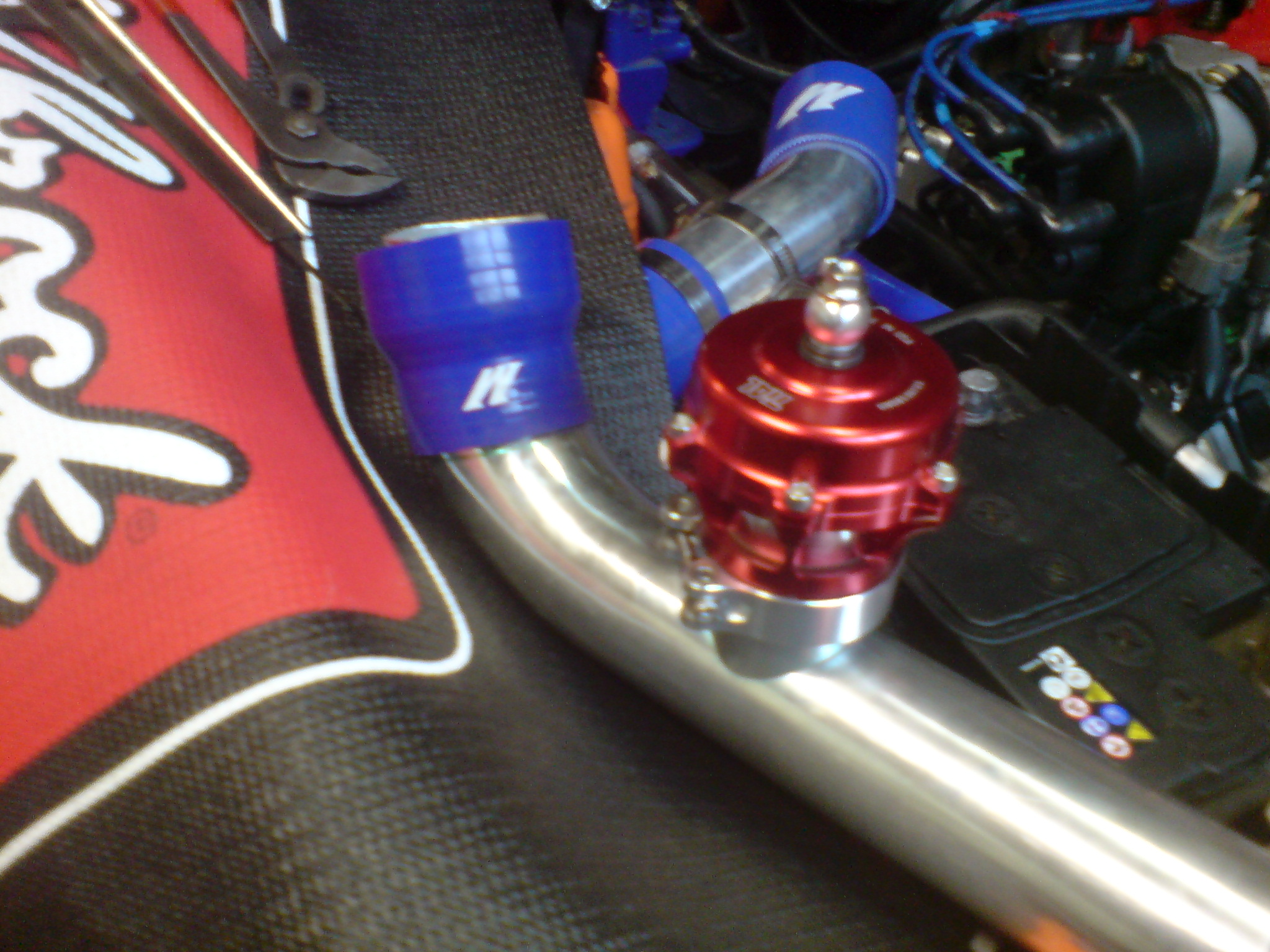

kde máš umístěný BOV? jak daleko od klapky?
přívod oleje bude v pohodě, odvod musíš mít svisle k zemi +-5° z fotek nevím jak to máš, a olej musí odtékat pryč ne aby se ti tam hromadil pod turbem
Příspěvky: 8464
PříspěvekZaslal: 28.2.2014 , 0:32   Citovat
posero napsal:
BOV je cca v miste kde je housing termostatu, cili primo nad nim, nevim jak daleko od klapky to je, cca 20cm
odvod oleje jde primo k zemi a pak je to zahnute k te vane to sroubeni u vany ma asi 45° uhel, ale hadice by mohla byt kratsi, takze nejde do toho sroubeni primo z vrchu, ale mirne ze strany... jinak hadice ma po v cele draze spad
posero je teď offline  posero
PříspěvekZaslal: 28.2.2014 , 0:51   Citovat
zvážil bych zdali ten BOV nedát dál od klapky ale to taky záleží jak máš dlouhé vedení celkem
Příspěvky: 8464
PříspěvekZaslal: 28.2.2014 , 10:01   Citovat
posero napsal:
aha, tak moznost predelat to tu stale je... je nejake pravidlo kde by mel byt idealne BOV umisten? vedeni jsem se snazil udelat co nejkratsi, ale samozrejme vzhledem k pritomnosti klimatizace, kterou bylo nutne obejit, nebylo uplne lehke...

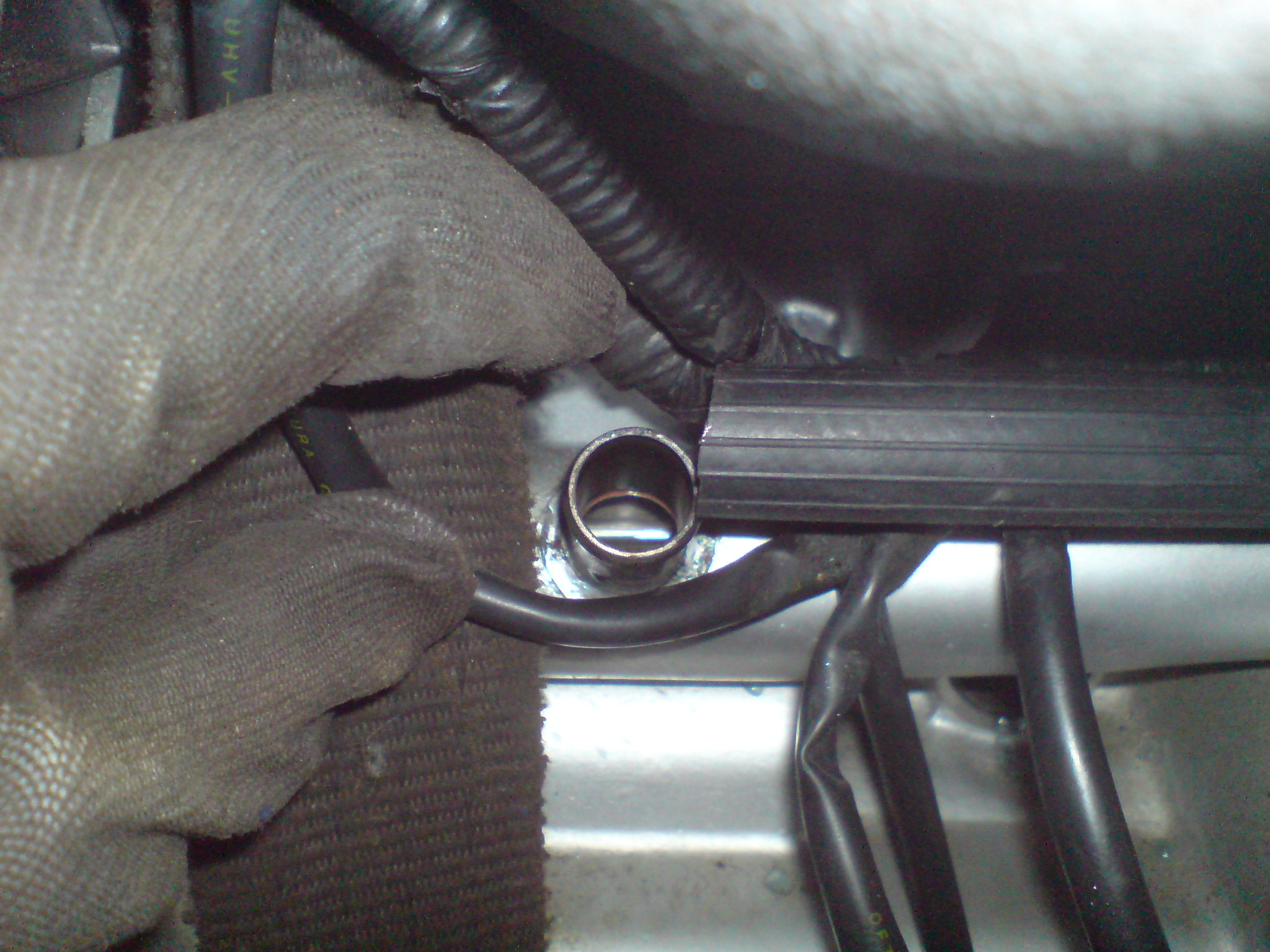

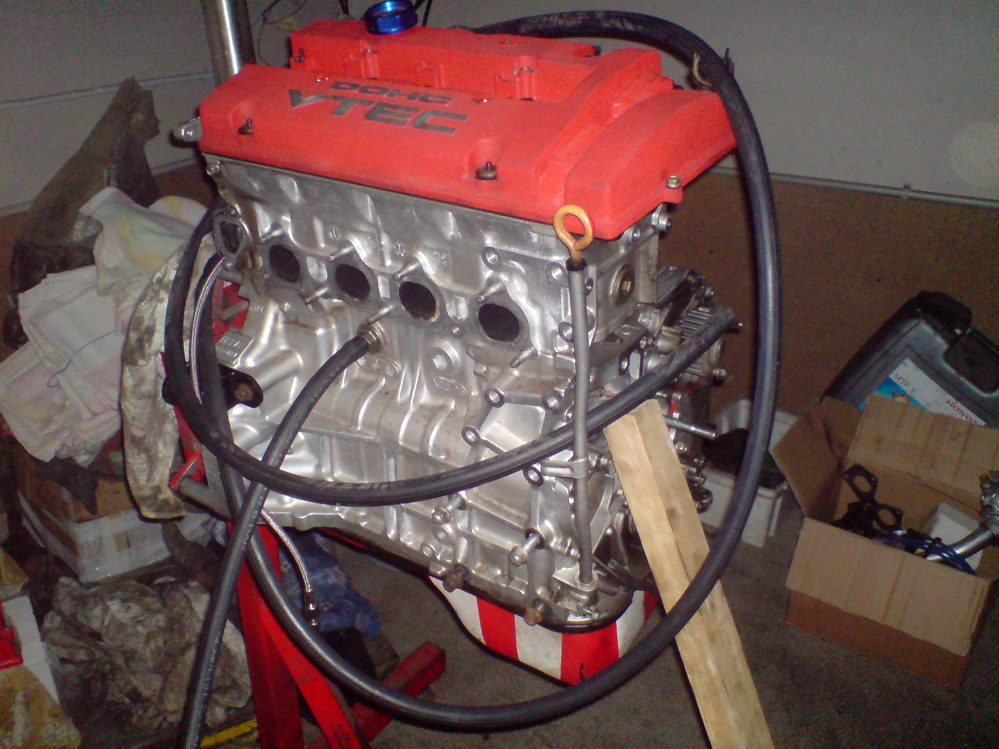

jeste k tomu chlazeni, mam moznost to napojit vstup i vystup primo na blok, pomoc prirub, ktere mi zbyly z jineho motoru a pasuji misto tech zaslepek viz. foto... bude ale takto ta voda vubec cirkulovat pres turbo? jestli to ma vubec smysl takto zapojovat... to mi hlava nebere
DSC01610.JPG, 730.36 kB
DSC01611.JPG, 801.46 kB
PříspěvekZaslal: 28.2.2014 , 18:50   Citovat
mot napsal:

tak pak mam jeste dve varianty:
I. pres T-kus napojit na hadici topeni pod rozdelovacem a druhou stranu do toho bloku...
II. pres T-kus napojit na hadici topeni, ale vzadu za blokem u vodni pumpy a druhou stranu zase do toho bloku...
vhodnejsi asi II. ze? ale zase musim tahnout dlouhou hadici kolem celyho motoru... Tak to valím bulvy

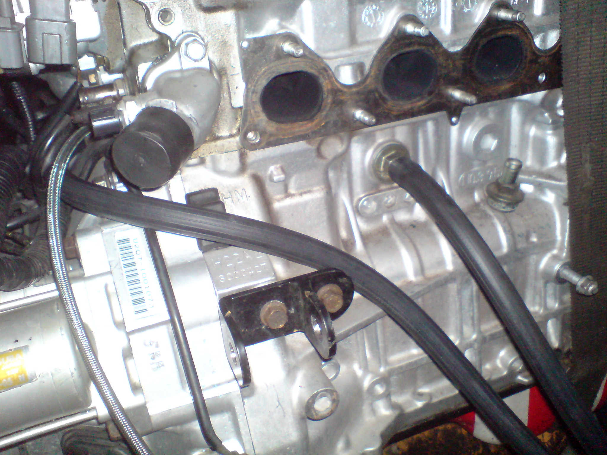

PříspěvekZaslal: 28.2.2014 , 23:32   Citovat

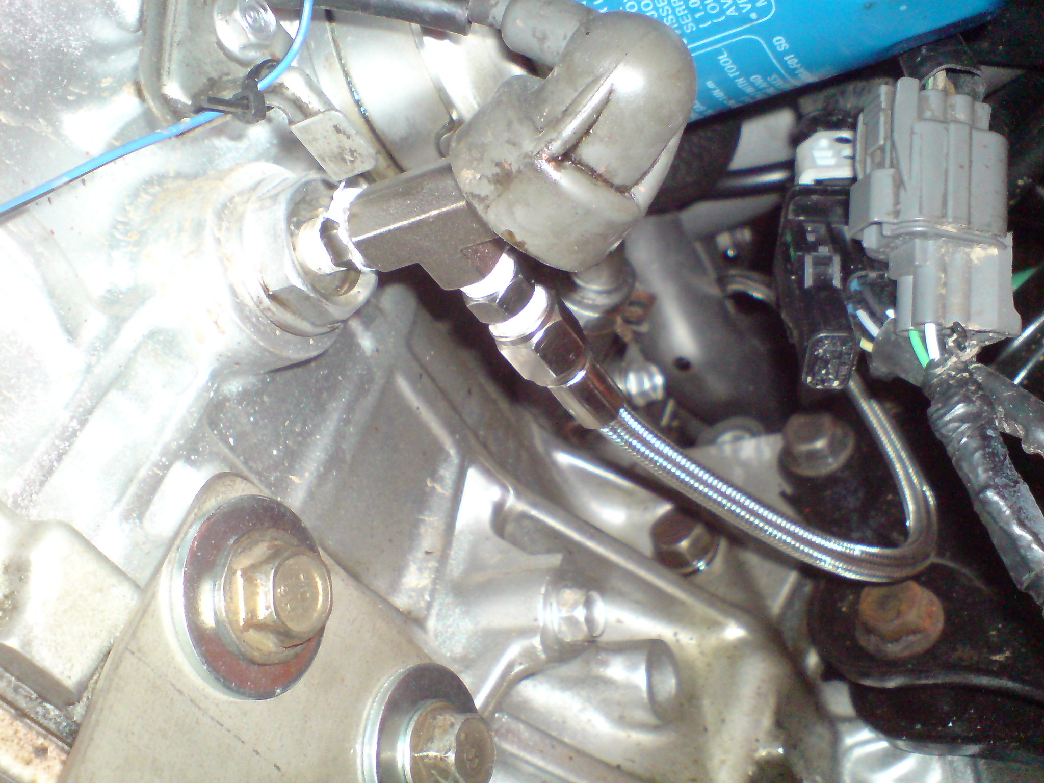

nejaky postup za vcera a neco dnes... motor ven; mozna mista pro pripojeni hadic chlazeni turba; pridano dalsi T pro cidlo tlaku oleje pro budik
LEJCI: myslim ze to neni potreba vubec resit, bude to fungovat i tak...

s tema Teckama na olej bych byl opatrnejsi, vem si kolik to vazi a na jak malym zavitu v bloku to visi. Az se to uklepe tak mas hned motor bez oleje a je konec. Mel bys dat hadici do bloku a rozdvojovat az pak,krom toho by na ten pocet pripojeni co potrebujes byl vhodnejsi kriz a ne davat 2x T,to vypada hrozne amatersky...
PříspěvekZaslal: 1.3.2014 , 20:36   Citovat
PreludeZ napsal:
vahy tak jak to je ted bych se neobaval, dokud tam neni cidlo na tlak oleje pro prid. budik tak je to ok, posleze az tam prijde tak tam chci udelat drzak primo pro to cidlo, takze jeho vahu ponese ten drzak a nikoliv tyto propojky... jinak ten kriz by samozrejme byl vhodnejsi, ale nemam ho k dispozici tak je to zatim takto, potreboval jsem to vyzkouset kvuli delce hadice pro turbo, jeste to asi predelam, pokud se mi ten kriz podari sehnat... přátele

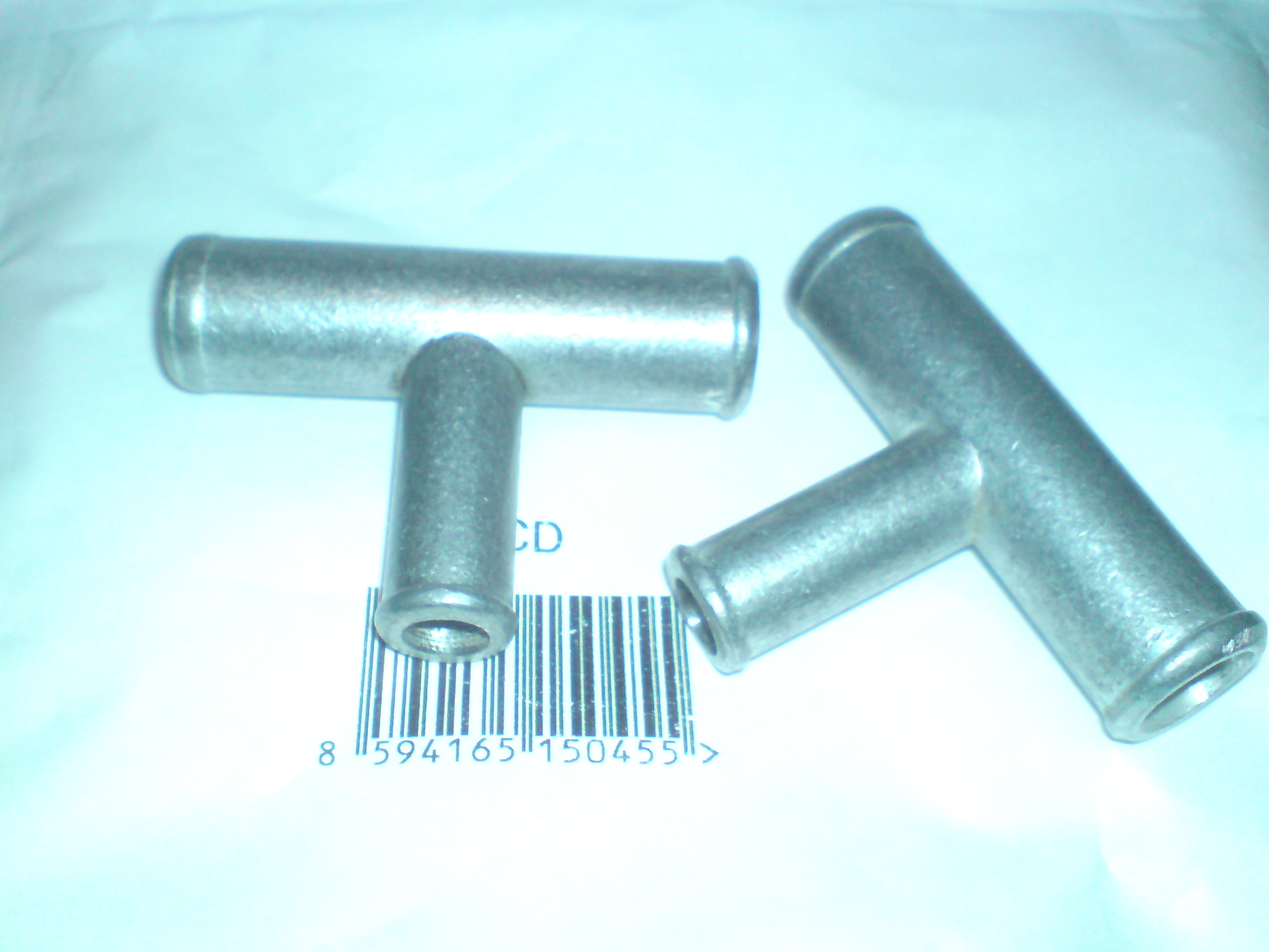

PříspěvekZaslal: 3.3.2014 , 20:20   Citovat
tak Téčka už dorazila, nějaké připomínky k zapojení vody do turba viz výše? to mi hlava nebere
