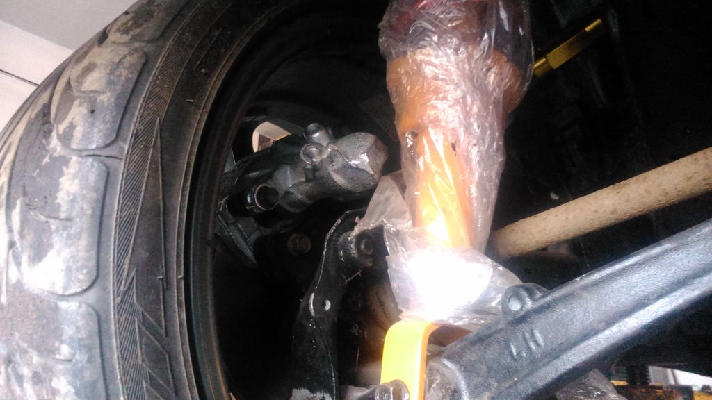

Takze dnes jsem tam dal motor je to dobrý je to dobrý je to dobrý A v popredi je videt kde zhruba bude umisteno turbo

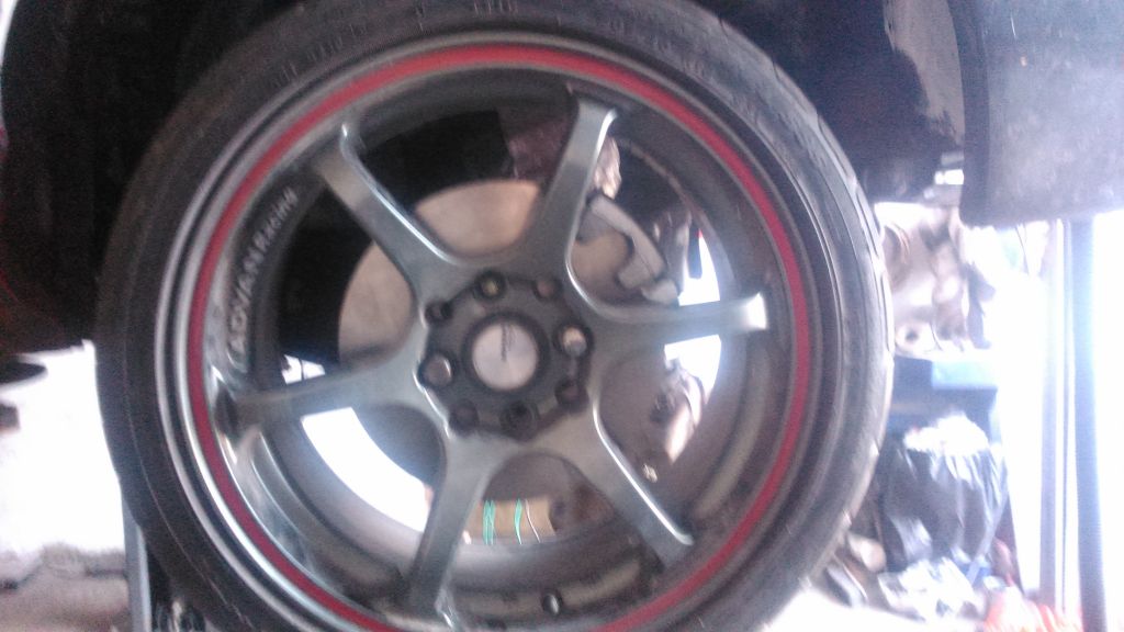

PříspěvekZaslal: 5.3.2014 , 20:50   Citovat

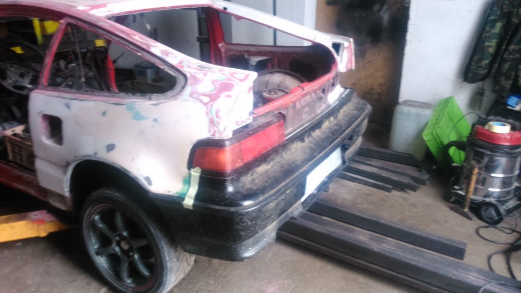

Motor uz me prestal bavit Úsměv Ne cekam na výpalky na turbo tak jsem dnes napasoval zadni naraznik neverili by jste jak tak jednoduchy ukon muze dat práce když není vse nove výztuha se musela několikrát porovnávat ohýbat naraznik nahrejvat ale vypada to celkem slusne A taky jsem konecne nandal predni brzdice tak aby se mi tam vesli i kola Velmi šťastný Velmi šťastný Velmi šťastný ted uz je jen nastrikam na nejakou barvu a pripojim. No a když jsem prisel domu cekal na me dáreček

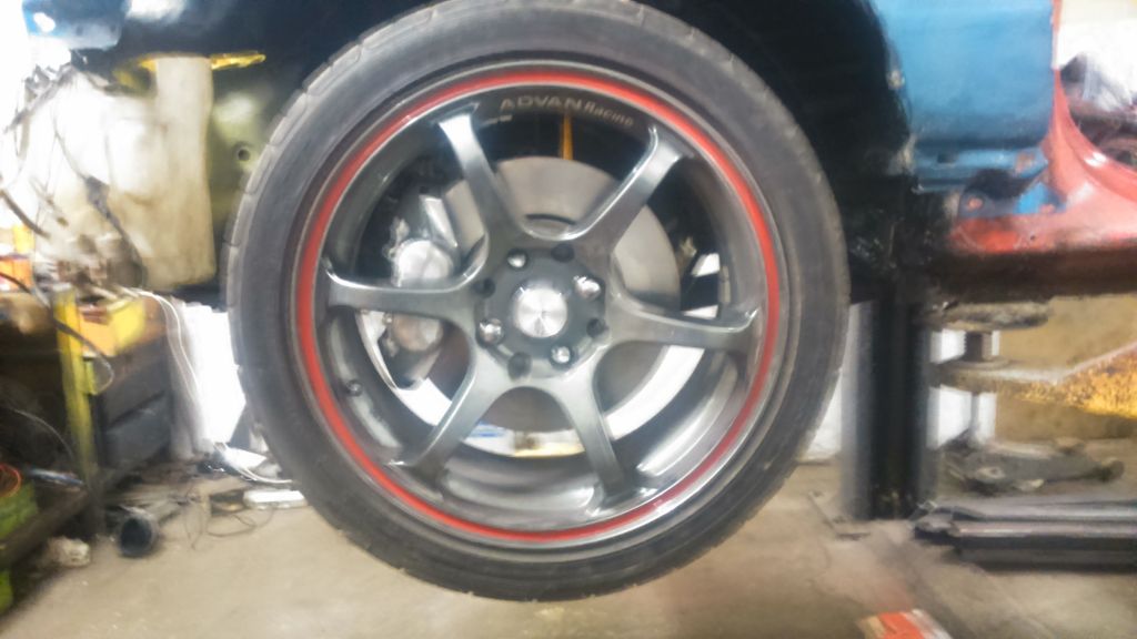

PříspěvekZaslal: 8.3.2014 , 20:06  Naposledy upravil skritek dne 8.3.2014 , 23:01, celkově upraveno 1 krát. Citovat

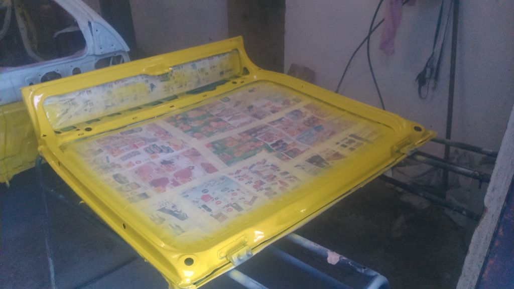

Dnes jsem vymenil zadni dif za ABSovej protože je odpojovaci a taky jsem zjistil ze je samosvornej Velmi šťastný jen me Honda opet "zaskočila" protože drzaky jsou jiny, chjo bych se z nich po....alespoň jeden sroub musí dat o 1cm jinam ocasy japonsky, ale na me si neprisli Velmi šťastný Velmi šťastný Velmi šťastný polosy byli samozrejmne také jiné coz jsem chtěl vyresit chytracky pouzitim poloos z ABS Shuttla jenze kluci japonský museli udelat i vlecne rameno jinak takze se tam ABSove poloosy nevesli, ale alespoň udelali ABSove krouzky sundavací a zastamdaci takze jsem krouzky sundal ale zastamnenandal a poloosy uz se vesli huraaaa. Tak jsem to na hrubo smontoval. Kardan je logicky taky jiny a tak ho musim nechat podruhe zkratit chjo a ABSovej kardan je i jinak reseny proto musí byt naprosto presne v rovine jak vyvod z převodovky tak ulozeni kardanu v podlaze a zadni dif, čeho jsem se lekl ale po mereni jsem zjistil ze mam dif jen o 8mm vys nez ma byt coz je v pohode protože staci 8mm podložka pod dif a mam to v rovine. A taky se mi konecne podarilo udelat zadni brzdy, kotouce jsou z renaultu 21 prumer 255 ale jsou jen 32mm hluboky (origo 48 mm) a už se mi tam konecne vesli brzdice vuci tlumici.

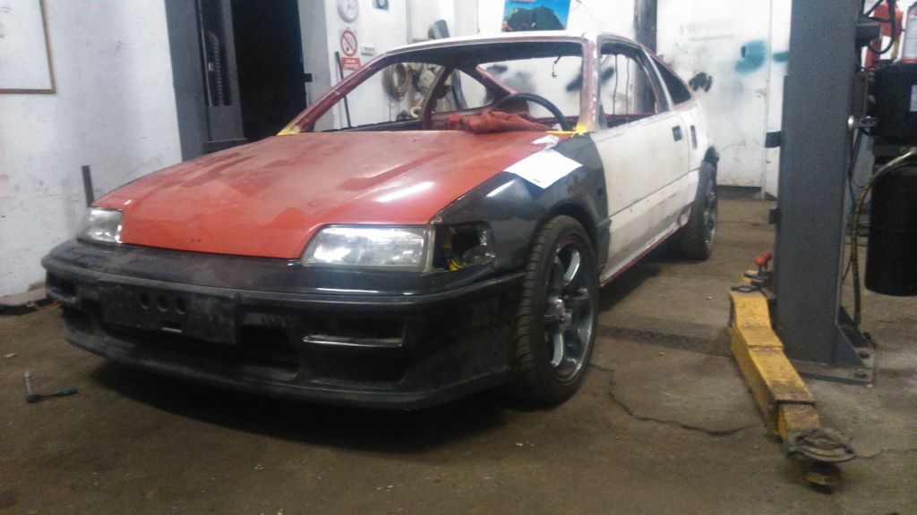

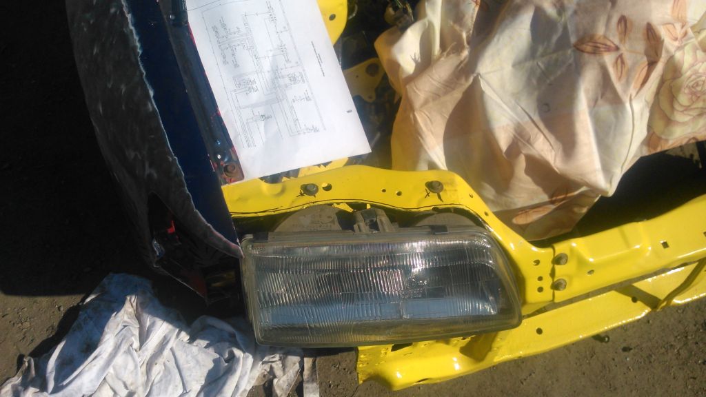

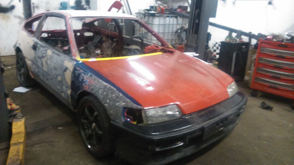

Zase me dnes CRXo zaskočilo. Koupil jsem mu krasny novy brejle a ono ejhle oni nebyli na CRXo ani na C4g ani na Shuttle 2g všechny 3 auta mam na dilne a všechny mají uzke bryle v miste uchyceni svetel takze novy lak nelak prisli na radu nuzky kladivo rozbruska a muselo se ladit bych se z toho po..... Ale uz jsem napasoval cele auto sice přiznávám není to jako z vyroby ale ja jsem spokojenej a zítra když zbude chvilka zacnu kitivat a brousit ve velkem at uz to ma barvu VTEC VTEC VTEC VTEC at nemusim jezdit jen v tom deckym auticku

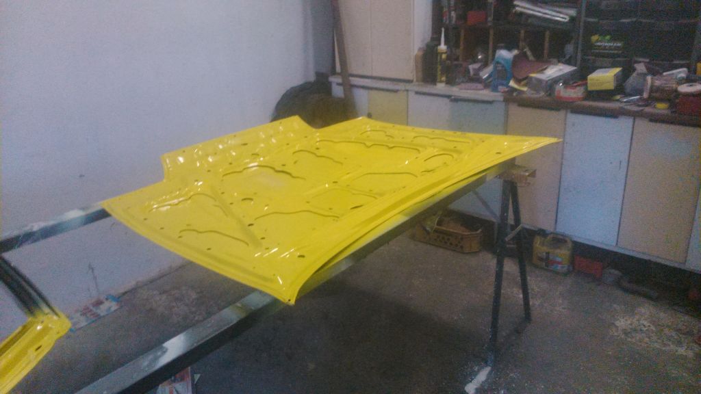

PříspěvekZaslal: 21.3.2014 , 18:22   Citovat

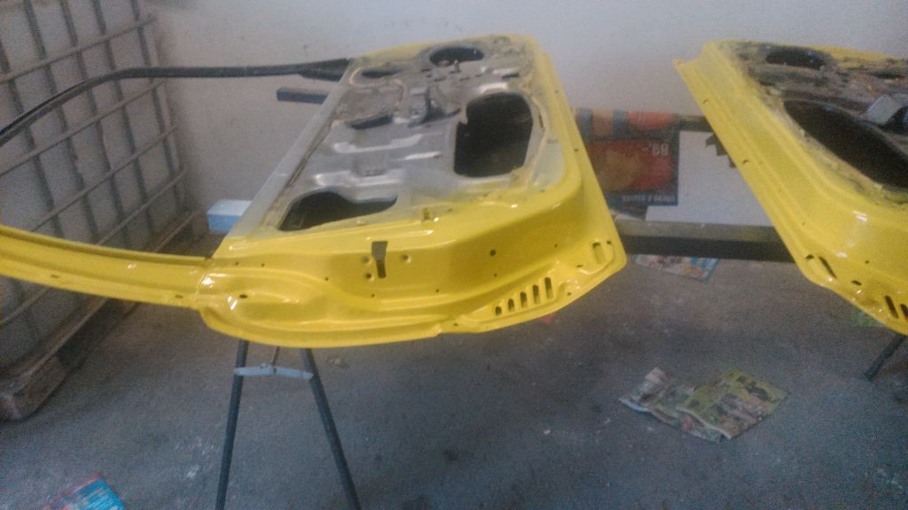

tak se to pomalu blizi je to dobrý je to dobrý je to dobrý Dnes jsem nastrikal vnitřky zítra to slozim doladim a udelam z dilny lakovnu a v Nedeli pokud se nic nestane mi drzte palce pujde se strikat

jsem zvedavej jak to bude zítra vypadat strikal jsem to tzv. na mokrej plnic tak doufam ze se to nepohada. Na finále jsem taky zvedavej jsem jak maly dite 23 prosince uz se nemuzu dockat

skritek napsal:
"na mokrej plnič" je stejná metoda jako když se stříká metalíza (bezbarvý lak do 20ti minut po nastříkání báze bez přebrušování)?
