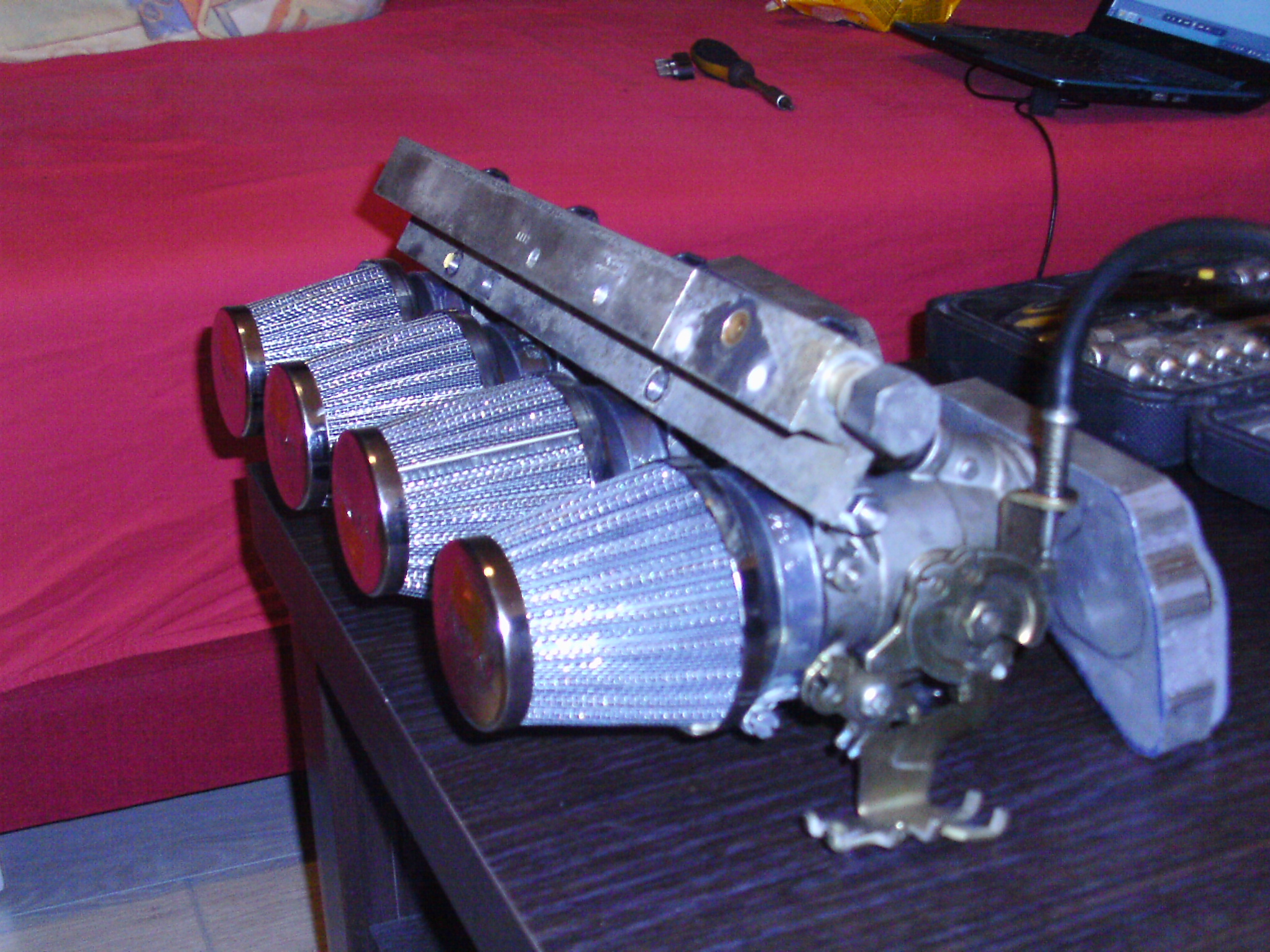

Výše zmiňované ITB z GSX-R 750
IMAG0001.JPG, 1.09 MB
IMAG0004.JPG, 1.1 MB

ITB pomalu zkvétá Velmi šťastný VTEC
ITB- GSX-R 750,hliníková příruba,pokračování příště Hihi

PříspěvekZaslal: 25.3.2014 , 9:48   Citovat
Hmm, to mě zajímá jak to půjde naladit. Přiznám se, že s myšlenkou ITB si pohrávám již delší dobu...
Váša je teď offline  Váša
PříspěvekZaslal: 27.3.2014 , 19:52   Citovat
Myslím si že s těma filtrama to nebude to pravé ořechové.
Příspěvky: 586 1996 Civic

PříspěvekZaslal: 27.3.2014 , 20:04   Citovat
jednu klapku s těma filtrama jsem už rozcházel a vím že to nefungovalo moc dobře.jde o proudění vzduchu

Písty: A6 se dali sehnat poměrně dobře,dal sem inzerát a během několika dní sem měl sehnáno..nic strašného.. jelikož je to 1,6..tak sem nemusel ani přelisoval na Z6 ojnice,koupil jsem ojnice rovnou s písty z A6( pasují) Ale je lepší použít nové třecí ložiska(šály)pouze jsem dokoupil kroužky a byli v bloku..
Váša: jojo..proudění vzduchu..Smutný zlo Velmi šťastný teď pasuju přírubu s hlavou motoru a klapkama..frézka,pilník,všechno jede o 106:D ale výsledek pořád žádnej Velmi šťastný

PříspěvekZaslal: 28.3.2014 , 8:41   Citovat
Pěkný projekt je to dobrý
Pokud ty filtry co budeš dávat na ITB nemají na výstupech velocity stack, tak by si měl přidělat nátrubky přímo na ty ITBéčka, protože jinak ti bude kolem vstupů vznikat víření, který bude omezovat proudění vzduchu.
Taky by bylo lepší kbyby si za klapkama propojil jednotlivý větve od malý komory vyrovnávající rozdíly tlaku. Z téhle komory pak můžeš brát podtlak pro posilovač brzd a může tam být namontovaný i MAP pokud ho budeš při ladění ECU používat.
Co se týká ladění, tak pro ITBéčka bývá výhodnější řídit motor podle Alpha/N než podle MAPu, ale to by chtělo spíš probrat s člověkem co ti to bue ladit.

Díky za rady,velocity stack už jsou objednané..Úsměv já sem chtěl ty filtry používat na přejíždění atd..aby se do motoru dostalo co nejmenší množství bordelu. O ladění jsem ještě nepřemýšlel,protože to je ještě daleko Velmi šťastný
