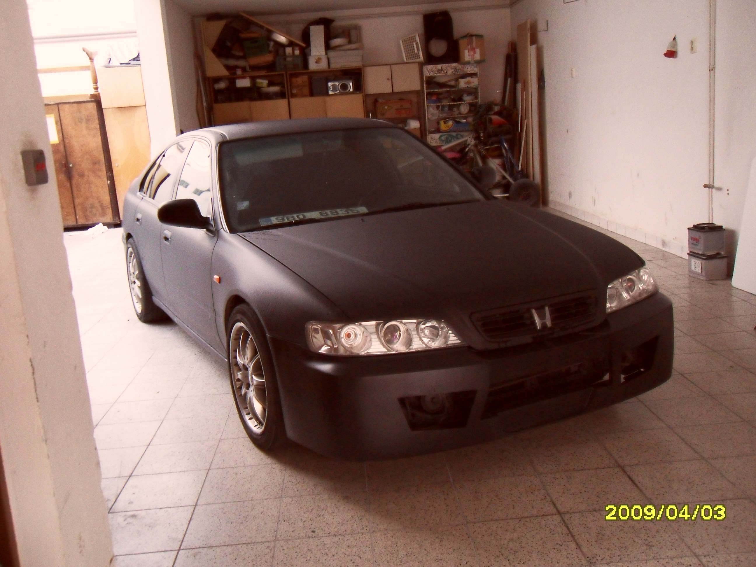

Tak tohle vím naprosto přesně, NEVLEZE, jelikož se svojimi koly jsem na naprosté hranici, vzadu jsem musel odřezat asi 0,5cm z vnitřní hrany a vepředu při vytočení kol a zhoupnutí na doraz lehce šoupnou o podběh. Vzadu bych řekl že sedí krásně s hranou lemu a vepředu lehce přesahují cca 0.5cm, jelikož jdou kola do A při pružení, tak to funguje a kola se pěkně schovají do podběhu. Teď to hlavní-mám 17*7,5J ET35 na 205/50/17.
SDC12003.JPG, 944.89 kB
SDC12023.JPG, 930.83 kB
SDC12040.JPG, 949.26 kB
SDC12041.JPG, 951.74 kB
