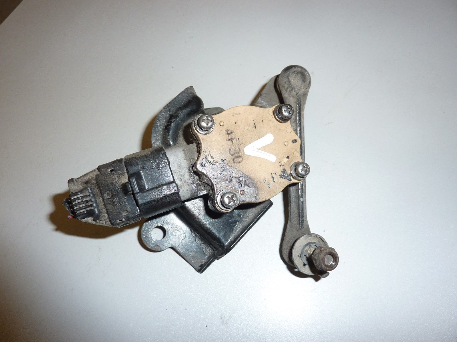

PříspěvekZaslal: 27.12.2014 , 22:37   Citovat
Z ničeho nic mi prijde, ze mi xenony sviti sklopene, asi jen 4m před auto.. Nejake tipy cim to?
Příspěvky: 1967 2008 Accord
Mara008 je teď offline  Mara008
PříspěvekZaslal: 27.12.2014 , 23:02   Citovat
jakubM napsal:

PříspěvekZaslal: 28.12.2014 , 0:11   Citovat
jakubM napsal:
Nazdar, pravdepodobne mas vadny snimac vysky/zatazenia vozidla, co je na zadnej naprave vlavo. Ako si pisal, dole su obidva, takze bude to spolocna pricina. Zvykne sa don dostat voda/sol a potom uz mu niet pomoci. Draha vecicka Smutný Xenony sa sklopia na najnizsiu moznu vysku, aby si neoslnoval protiiducich.

PříspěvekZaslal: 28.12.2014 , 2:53   Citovat
Miroslav Mitrík napsal:
no to mi neříkej, jak ta hračka vypadá a na kolik případně vyjde nová? jde to nějak otestovat, aby to bylo na jistotu?

PříspěvekZaslal: 28.12.2014 , 3:41   Citovat
jakubM napsal:
Otestovat sa to da, je to v podstate snimac na principe reostatu, cize regulovatelny odpor medzi zavernymi polohami ukazuje hodnoty odporu. Myslim ze od 2,5 do 4,5 kiloohm. Presne si to uz nepamätam. Mrkni pod auto, mas to na lavom zadnom spodnom ramene. Takisto je ten snimac aj na lavom prednom zvislom ramene. Jedina vec do ktorej idu kable (okrem ABS) je to dobrý
Cena nového je myslim +-300 eur Smutný
jazdenky 100 az 200

PříspěvekZaslal: 28.12.2014 , 9:19   Citovat
Co se týká těch xenonů,u různých aut jsem si všiml,že při startu se xenony sklopí dolů a zas vyjedou nahoru jako takový test funkce. Mě to nedělá. Taky mi xenony při koupi svítili dost dolů,tak jsem to u světel došteloval,ale tohle automatické nastavování nejspíš nefunguje. Chystám se na to podívat až bude teplo. Tohle bude problém více Accordů asi...
Jinak ta věcička,není náhodou na obou nápravách?
