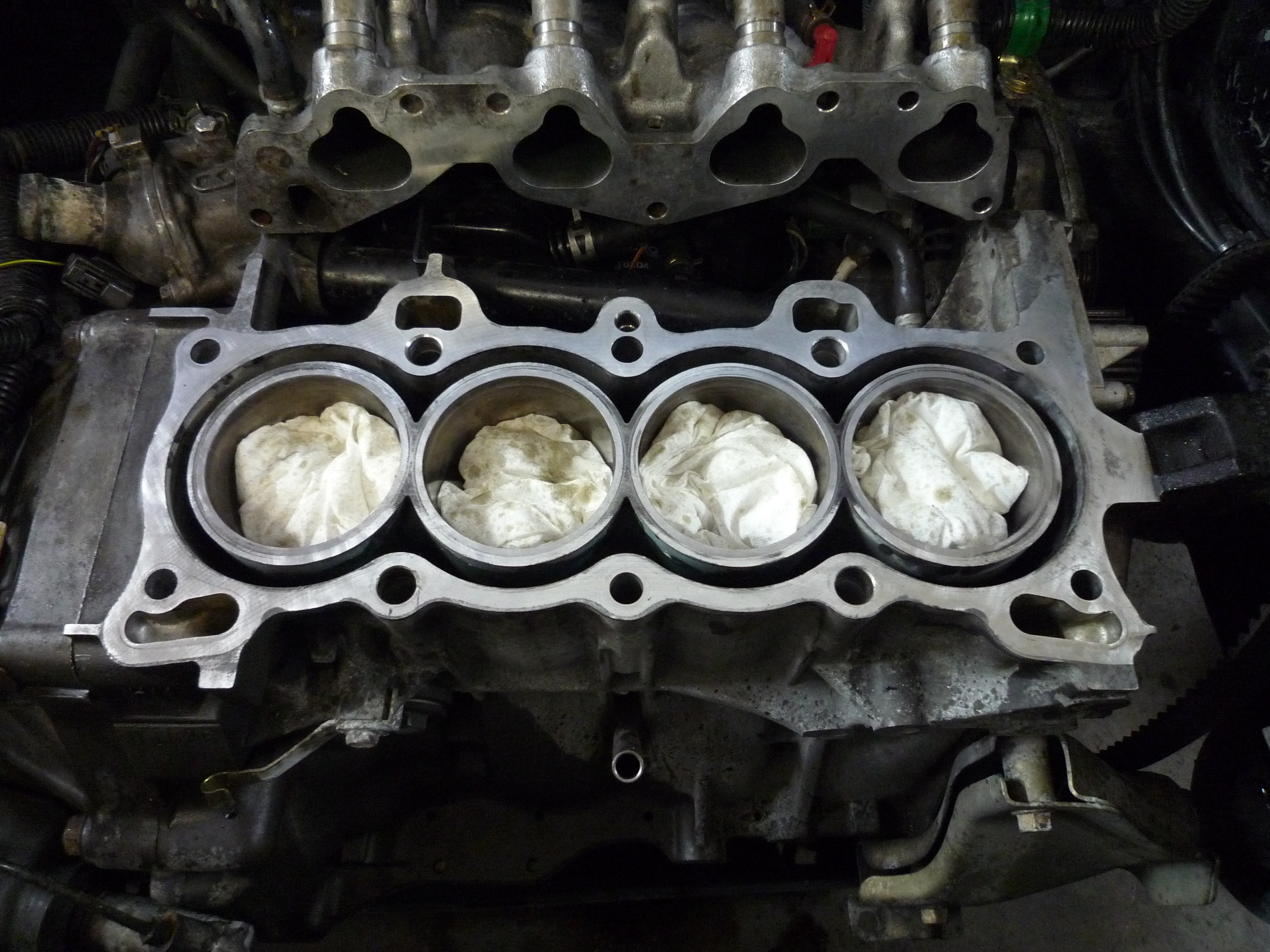

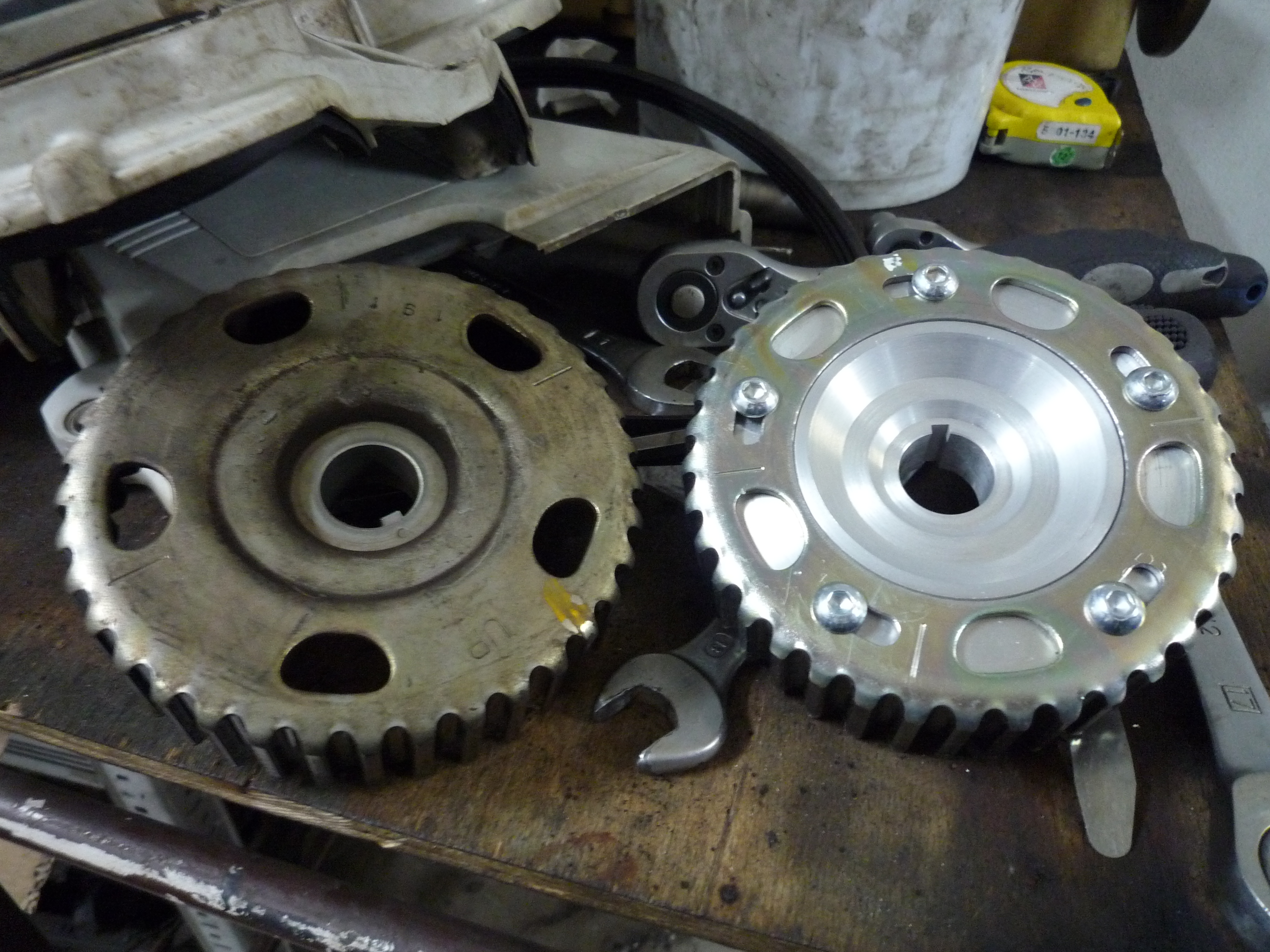

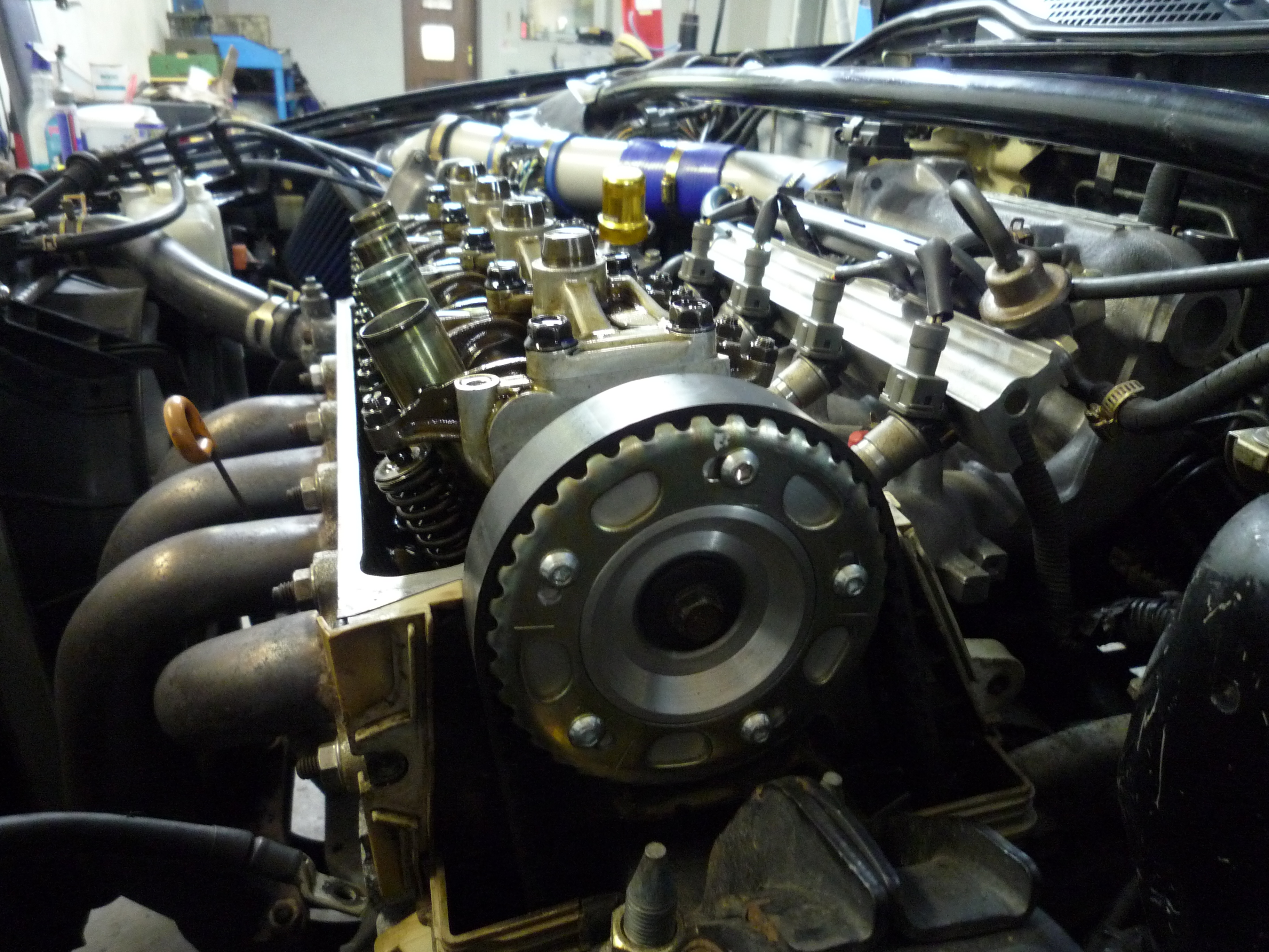

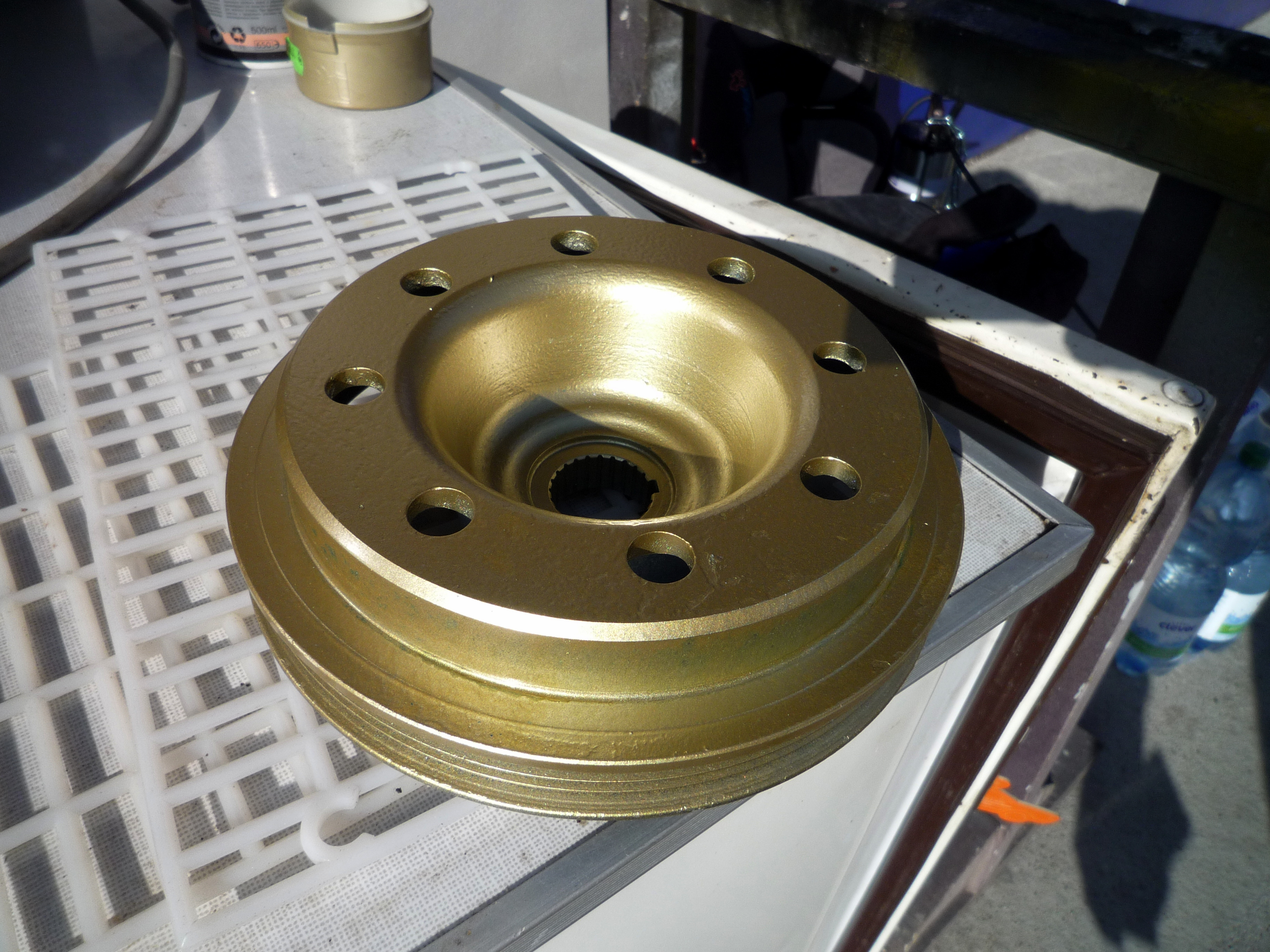

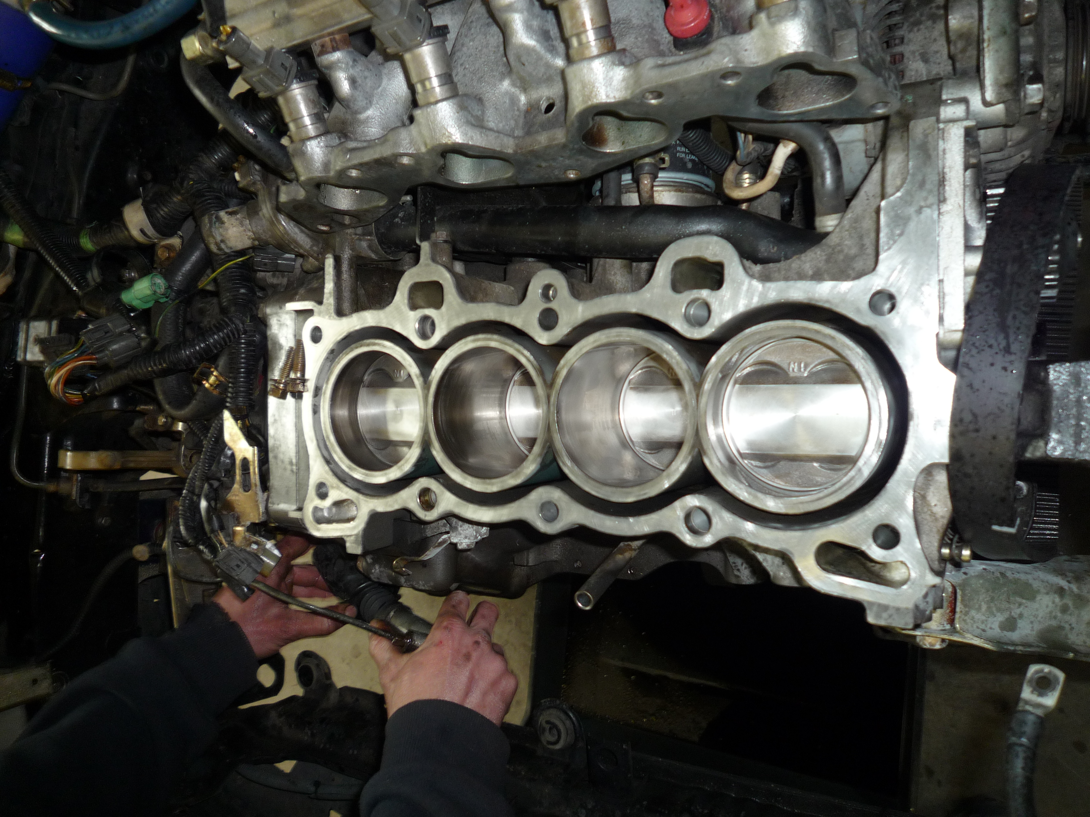

Zdravím vážení,
minulý týden ve čtvrtek jsme dojeli do Otrokovic na návštěvu dílny Silponix. Tak má začínat správná dovolená hondaře, na dílně ...
Velmi šťastný je to dobrý přátele
Plánované úkony: instalace stavitelného rozvodového vačkového kola, režízení motoru, instalace termotěsnění mezi hlavu a manifold sání, výměna MTF kapaliny do převodovky, pomocného spojkového válce, měření komplresního poměru ... možná odlehčená OEM řemenice.
Změřené tlaky ve válcích: 10/2014: cca 18,5-19-19-19
Proč? V Mostě jsme loni zadřeli motor, tak se sehnaly vnitřnosti z crx D16Z5 motoru a bylo to ok, ale bohužel nebyla to go, ale výměna dílů. Což by nevadilo, ale teď se to projevilo. Bylo to v bojových podmínkách a za rekordní čas složeno, aby mne kamarád nenechal ve stychu. Naštěstí se to projevilo na dílně, jak se nastartovalo, tak plesknutí, jak když ji někomu vrazíte či mlasknete plechy o sebe a najednou se začala dílna plnit dýmem Velmi šťastný Holt těsnění pod hlavou.
To co bylo v motoru, bylo technicky jako více nadupaná Integra. Ale motor na to nebyl stavěný, se po ...
Změřené tlaky ve válcích: 02/2015: cca 20,5-20,5-16,5-20,5 a kompresní poměr 12.4:1 - po fouknutí těsnění
Tudíž jsme děti štěstěny. Motor rozhodit a už to jelo - pologenerálka ... dělaly se zakázkové písty. Kluci měli vše připraveno na složení.
Realizované úkony: hlava srovnaná, změřena ovalita válců - naprosto luxusní: 0,05-0,01-0,02-0,01 (přesně jak to jde za sebou od 1-4 válce nevím, honování válců, osadila se odlehčená řemenice - moje OEM vážila 3.74kg a OEM upravená 1.46kg, nové gufero vačky, instalován na zkouškun P akcelerační Polyurethan silentblok motoru, velmi slušné, odezva na plyn parádní a motor neškube s autem, dokonce na něj postavíte plný hrnek s kávou a téměř se netřese hladina, L ponechán OEM, dal se nový olej, olej.filtr, chladící kapalina, svíčky, změřen kompresní poměr.
Změřené tlaky ve válcích: 02/2015: nestihlo se a kompresní poměr 11.5:1 - po pologenerálce
Nyní je to konečně bezpečné. Vše funguje.
Neumím popsat, jak to funguje, ale je to nyní bestie, motor má takový syrově velmi hrubý a syrový chod v tahu a přitom na volnoběh je jemný. Žádné cvakání a mlácení. Je to už bohužel daleko od série, volnoběh se blíží 900-1000RPM, když jedete okresky s dětmi, plně naložený a jen lechtáte do 5% klapku na 5tku a maximálně při kopci 4ku tak jedete normálně a nejste brzda, ale jak na to dupnete od 20-70% se to změní v bestii, která začně ryčet, jako pichlé prase a jestli předtím bylo o VTECu znát zvukem, tak nyní je to nejen zvukem, ale auto vyrazí ruku v ruce s kroutícím momentem, který začal rapidně růst už kolem 4000RPM velmi drsně se dere dopředu. Výkon je přesně dávkovatelný, kam chcete auto vystřelí. Kroutící moment o sobě dává značně znát od pár procent klapky z nízkých otáček. Můžete letět kumite po okresce ci lechtat 5tku ve 140km 3900RPM a držíte ji od Kroměříže po Jihlavu kopec nekopec a motor neleniví, jen trochu přidáte. Ve spolupráci s upravenou převodovkou a odlehčeným setrvačníkem je to neskutečné.
Odos říká s HTB, že nyní se jim to velicé líbí, zvuk to má ryčavý, podvozek naprosto vyhovující - při testování jsme si jen tak povídali a on to tam valil jak na Valašské zimě a že by se s tím nebál jen už nějakou erzetu, ale vzhledem k tomu, že to máme jako rodinné vozítko, tak se prý nemusíme bát sériových silnějších vozů apod. ... Osobně tomu moc nevěřím, ale alespon bude sranda to zkusit.
Velmi šťastný přátele

M@jk napsal:
Ty váhy jsou hodně znatelný rozdíly, pár ještě výměn a dostaneš se o desítky kg dolů Je to tam.

PříspěvekZaslal: 23.2.2015 , 20:47   Citovat
M@jku: Je tam znatelný rozdíl s těma řemenicema? Mám ji taky v plánu, tak abych věděl jestli do toho jít nebo nee Velmi šťastný to mi hlava nebere Je to tam.
Příspěvky: 253 1990 Civic VTEC Varování : 1
PříspěvekZaslal: 23.2.2015 , 20:48   Citovat
tak uz jsem to i ridil a zacal jsem se sam sebe bat Velmi šťastný
Příspěvky: 4973 1992 Civic
ManasCBR je teď offline  ManasCBR
PříspěvekZaslal: 23.2.2015 , 21:00   Citovat
Mam do toho jít joo?? Velmi šťastný Je to tam.
PříspěvekZaslal: 23.2.2015 , 21:25   Citovat
ManasCBR napsal:
Vřele doporučuji.
K tomu ovšem písty, odlehčit setrvačník, termotěšnění pod sání a odstínit sání jako takové a pak nejlépe s HONDATA ECU na brzdu ... Velmi šťastný
