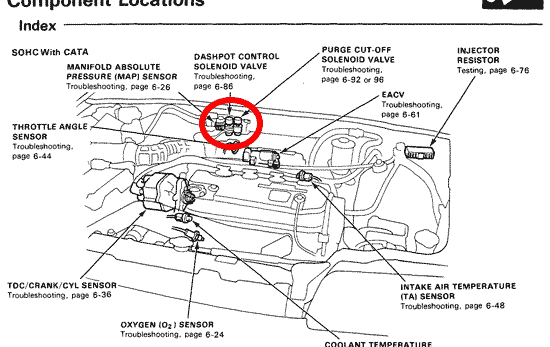

Měl jsem natrhlou podtlakovou hadičku k té věcičce co je zakroužkovaná na obrázku, tudíž si to přisávalo vzduch, blblo to řídící jednotku, ecu hlásila lambdu, škubalo to... Hadička vyměněna a auto jezdí jako za mlada už 4dny... bez problému...
