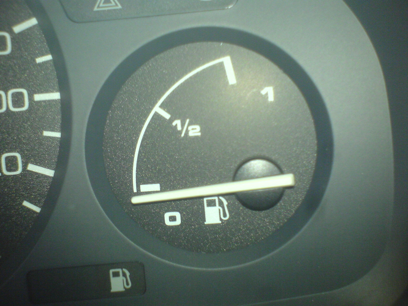

Na C5G 3D jsem tankoval plnou kolem 38 litrů.
Takže hladové oko se mě nerožlo a včera jsem nacouval do garáže a dnes ráno jsem už nenastartoval, mám garáž mírně z kopečka. Najel jsem tak 60 km když byla ručička tak jak je na fotce a hotovo.

DrSlimm je teď offline  DrSlimm
PříspěvekZaslal: 4.3.2009 , 16:01   Citovat
Me se teda rozsveci az pod pomyslnou nulou a je preavda, ze jednou sem stal hrozne cumakem dolu a druhej den sem nenastartoval, musel sem dojit pro 7l (sehnal jsem 5l a 2l nadoby od destilky) a pak to naskocilo jakoby nic, mel sem pak cca 1/4 v nadrzi po tom doliti (na rovine), ale to byl extremni pripad to stani...

habix je teď offline  habix
PříspěvekZaslal: 4.3.2009 , 16:05   Citovat
Teď už vím, jak budu mět ručičku na spodní čárce, tak musím tankovat, protože moje garáž má špatný sklon Smutný

Fujitsu je teď offline  Fujitsu
PříspěvekZaslal: 4.3.2009 , 17:18   Citovat
habix napsal:
Je to tak, že když máš ručičku přesně na čárce nuly, je v nádrži ještě 15l benzínu (do plné dotankuješ 40l), když se rozsvítí oko, je tam ještě cca 8l benzínu.
Jednou se mi taky stalo, že jsem nenastartoval, a to už svítila kontrolka. Je to způsobené tím, že čerpadlo v nádrži má dva sosáky, tzn. jeden je uplně na dně a druhý o pár cm vejš. Jakmile ten přívod vejš není pod hladinou a vypneš na delší dobu motor, vnitřní komora čerpadla se přez spodní sosák vypustí a už potom není schopné samo nasát benzín (při startu po delší době). Dokud tedy nedoleješ benzín po vrchní sosák na čerpadle tak nenastartuješ.
Do vnitřní nádoby čerpadla vede ještě jeden přívod, a to je vracečka od motoru, takže v případě nouze stačí mít po ruce kousek benzínu a injekční stříkačku. Na motoru odpojíš vracečku a stříkneš tam asi decku benzínu, komora se naplní a můžeš startovat. Vyzkoušeno! Jakmile nastartuješ, nemusíš se bát a můžeš vesele jezdit až do úplného sucha neboť komora v čerpadle je pořád plná, dokud zase nevypneš motor. Ale od té doby co jsem byl nucen to vyzkoušet už sem oko svítít neviděl, vždy beru když je ručička na nule, tzn. zbývá stále asi 15l, to se ani při náklonech nemůže stát že by se horní sosák dostal na vzduch. Je to paradox tankovat s z 1/4 plnou nádrží ale je to tak. Mám Rover 400 = Civic anglán.

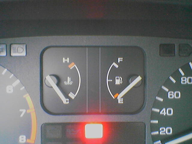

C4G umi jit az sem a porad jede, vyzkouseno nekolikrat HaHaaa
070508_190233.jpg, 34.66 kB
Příspěvky: 10246 H+ body: 28 1989 Civic
