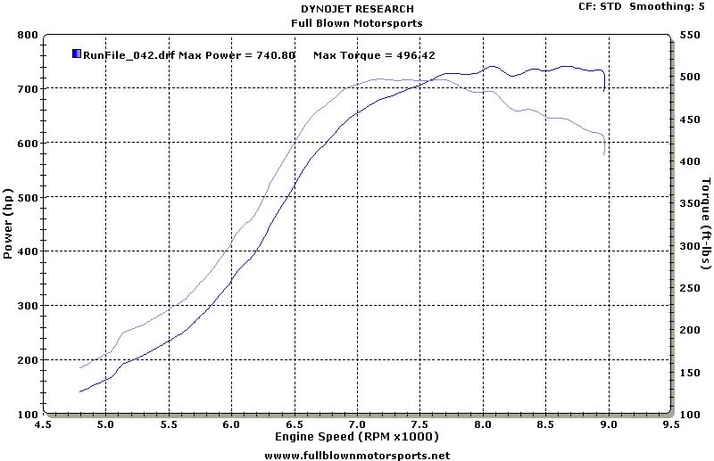

dnes dam sem graf K20 kompresor mereni u nas jako porovnani

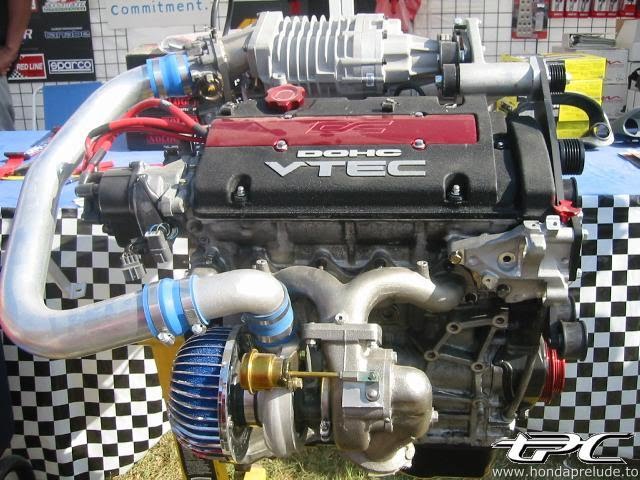

a nebo udělej turbo a mechanický kompresor zároveň (Lancia, wv)
SCdTurbodh22.jpg, 78.48 kB
