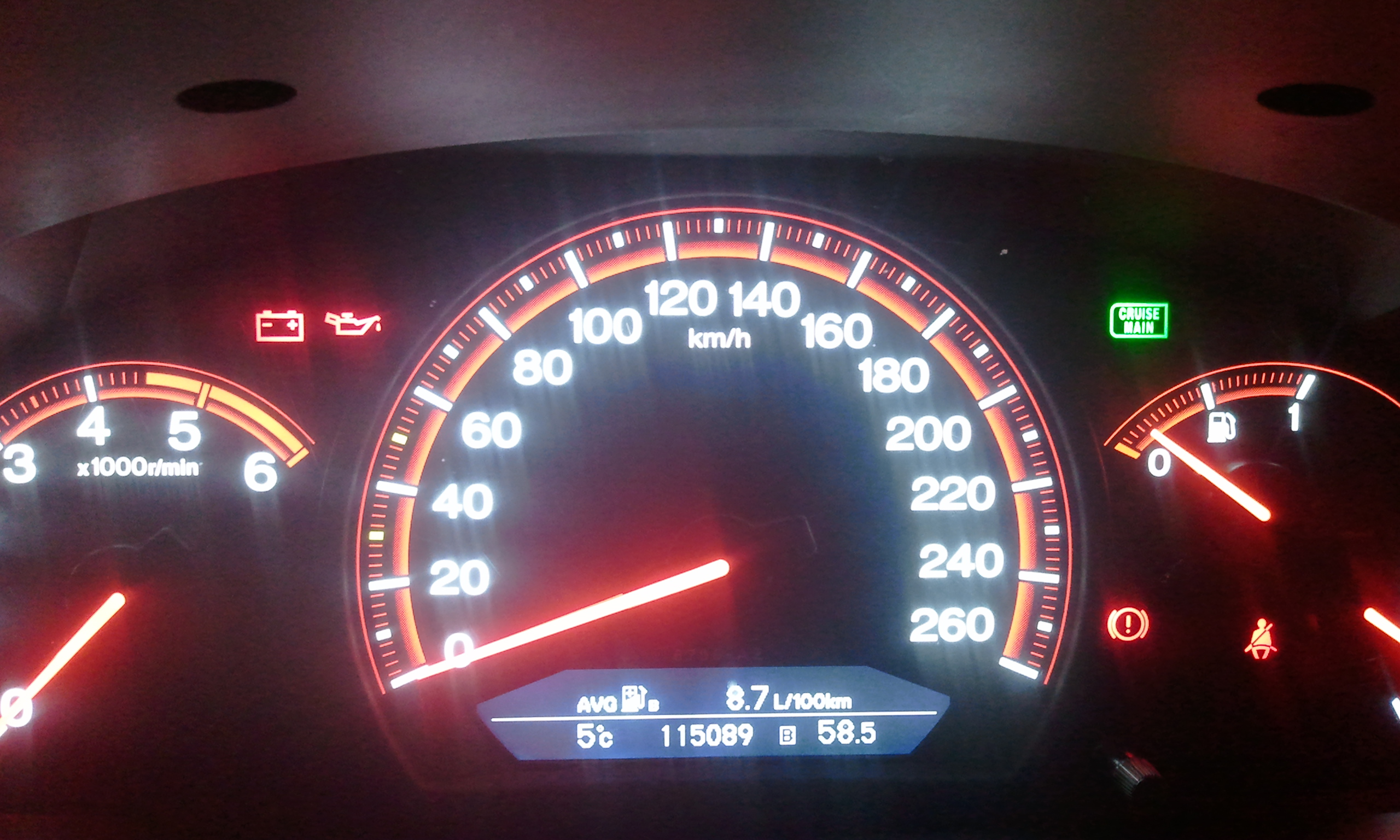

PříspěvekZaslal: 18.1.2012 , 22:30   Citovat
kandik napsal:
to Clymaxx:
jak jsem ti odpovidal nekdy v sobotu, tohle vychazi me. Zalezi taky za jak dlouhou dobu jsi tech 8,7 nameril a jak je videt vys i na pomerne nenapadnych okolnostech jako je profil cesty a vitr.
Soustredil bych se na dlouhodobou spotrebu, tj. aspon 5 nadrzi nebo tak neco - pokud to bude neco kolem sedmi tak bych se neznervoznoval.
Tak mam najeto pres 2500km. Leju tam dvojnasobnou davku Castrol TDA a nadelsi vzdalenosti s opravdu lehkou nohou a upenlivym sledovanim aktualni spotreby jsem se nedostal jeste pod 6.3. Tech 8,7 je prave moje spotreba od te doby co jsem auto koupil.Budu to muset asi nechat nekde prohlednout, co z me dost mrzi, protoze to bude stat dalsi penize. Na auto jsem se tesil a ted s tim mam vic trapeni nez radosti.
Ten motor jede moc hezky, ale ssi to fakt prodam, ponevadz to auto je na me moc drhe na prozni naklady. Pri dnesni cene nafty zvlast.
Kdybyste nekdo vedel jak na ty vzpery patych dveri, dejte mi vedet.

PříspěvekZaslal: 19.1.2012 , 0:04   Citovat
No 8,7 je fakt dost,ja mam teraz predface sedan a s nim jazdim teraz v zime normalnou jazdou pod 6L.Ked som mal kombi predface,tak som jazdil o nieco viac,lebo kombi ma o 100kg viac a horsiu aerodynamiku,tam som sa pod 6L nikdy nedostal,motal som sa okolo 6,3L,ale ja jazdim vacsinou mimo mesta,pomer mam 80/20.Tak isto zalezi ci mas 17tky,alebo 16tky,na 17kach sa dostavam mozno na 6 az 6,1L,17tky mas naviac o 0,3 az 0,6L na sto.Ja by som dal pozriet Turbo,to velmi ovplyvnuje spotrebu a nech pozru aj ventily co ovladaju Turbo a aktuator.Kontrola trysiek,pripadna synchronizacia a nahratie najnosie softwaru pre tvoje auto.
